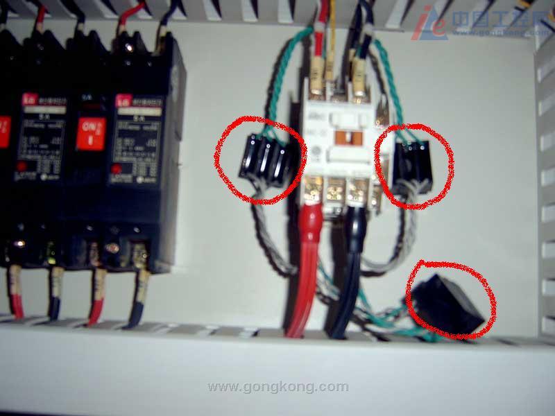

图中接在交流接触器触点上面的用红笔圈出来的是什么东东,接在了R侧两个触点上一个,T侧两个触点上一个,R T之间一个,起什么作用的,大家帮助分析一下,谢谢了!

是不是缺相保护

下面是带的是什么负载?

看不清具体怎么接的,灭弧器?

大概是阻容保护吸收器!!

我感觉像阻容保护吸收器

阻容吸收器吧

是不是灭弧器哦?lou

看不清楚,灭弧器装在接触器外面怎么灭弧?

呵呵,看着像是直流电路啊.

浪涌吸收吧。590电源板,6RA23,24CPU板故障,联系13893683865得到技术支持

好像是自作的缺相报警装置。

从它的接法来看好像是作过压保护用的

每个东西上绿色线有三根,灰色线有三根,而且这三根是分开的不是扭在一个接点上的

可能是保护接触器触点用的。

拆下用表检测试试?

应该就是阻容保护吸收器

呵呵,楼主得出接论没有,下面是带的是什么负载?

下面带的是五个直流电源和三个伺服驱动器,根据大家说的,可能是吸收电路吧
