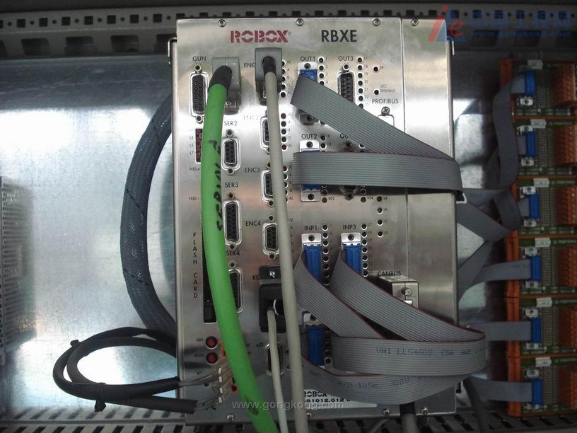

发表于:2008-05-07 15:02:31
意大利robox公司生产4轴控制器

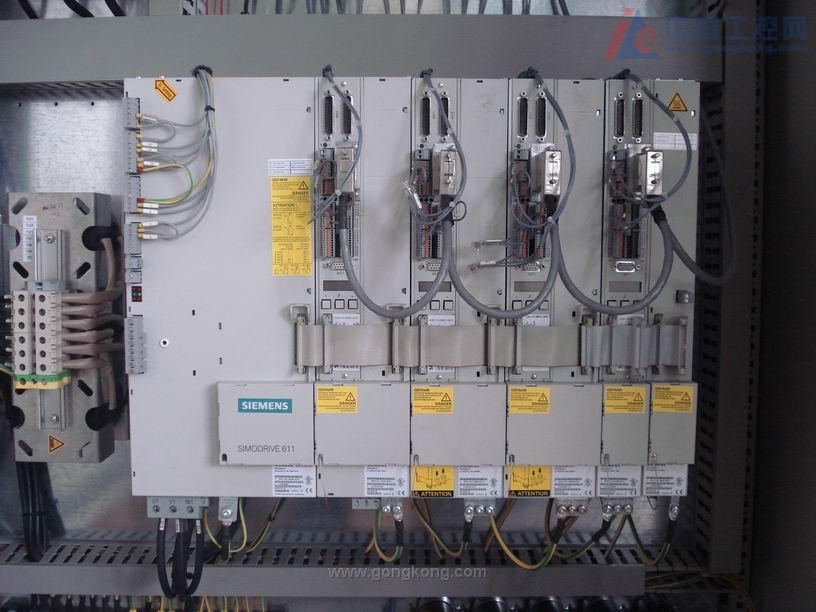

发表于:2008-05-07 15:05:02
西门子SIMODRIVE 611数控系统,使用CANOPEN通讯协议和robox通讯

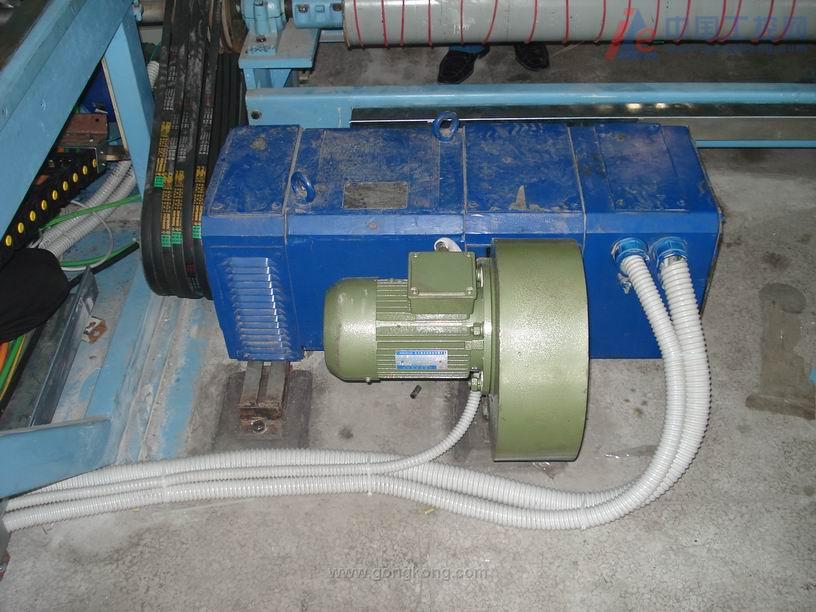

发表于:2008-05-07 15:11:46
功率为53KW的锭子直流电机驱动540锭纱穗

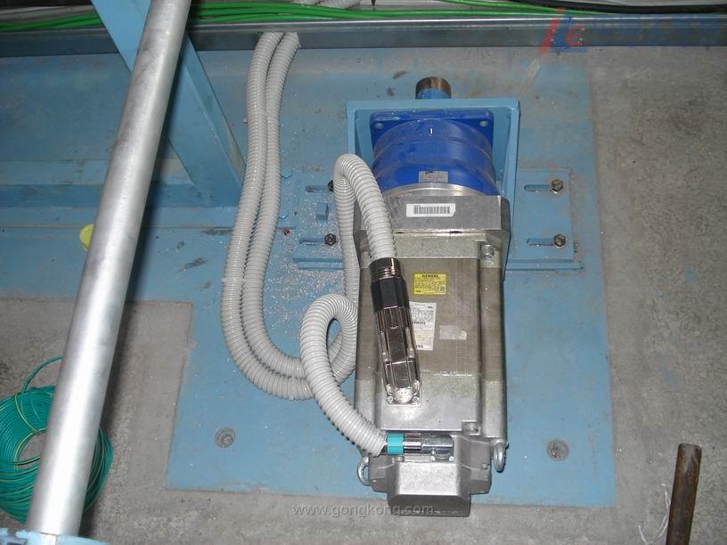

发表于:2008-05-07 15:13:25
4楼
西门子1FK系列电机合共使用6个

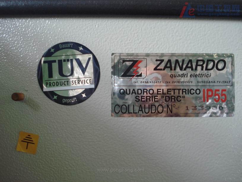

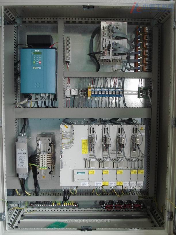

发表于:2008-05-07 15:21:04
5楼
要是我怎么也不舍得用IP55的电柜,呵呵
所以自己制作的电柜也不美观,汗……

发表于:2008-05-07 22:37:47
6楼
欧路的驱动器就不用介绍了
此次和意大利方面合作开发该机型
锭子转速最大12000RPM
