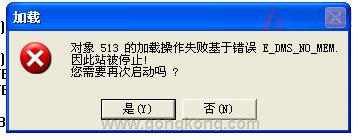

用的AC800F控制系统,系统运行了几个月,今天在程序中新增加了一个变量,很简单的一小段程序,在线,修改对象下装,100%后,CPU运行停止,产生错误,提示:CPU产生错误,具体错误内容忘记了,询问CPU是否重新启动,点是后,其它程序可正常监视,而新增加的变量显示不存在,各位朋友,有遇到这种情况的吗?是怎么回事啊?

您再诊断一次,把内容贴出来。

是不是PLC不允许写入啊。我遇到过一次,只要修改了PLC内的一个时间就生产报错,并且是致命错误。就CUP停止了。

这是就是弹出的对话框,这是怎么回事呢?

请问你这个系统在控制器的启动参数中程序内存空间(PRAM)是否曾经修改过?如果修改过缺省值,发生故障时PRAM值为多少?

很有关系。缺省值为900KB,如果你修改的值已经大量偏离了,就会有影响。

那怎么解决呢??应该是修改了, 这个值有什么用呢?还把值改回去吗?

如果可以改回去最好了,但既然你曾经改过就说明当时也是有需要的,你最好是通过你的采购渠道了解对口的技术支持,具体分析一下。
