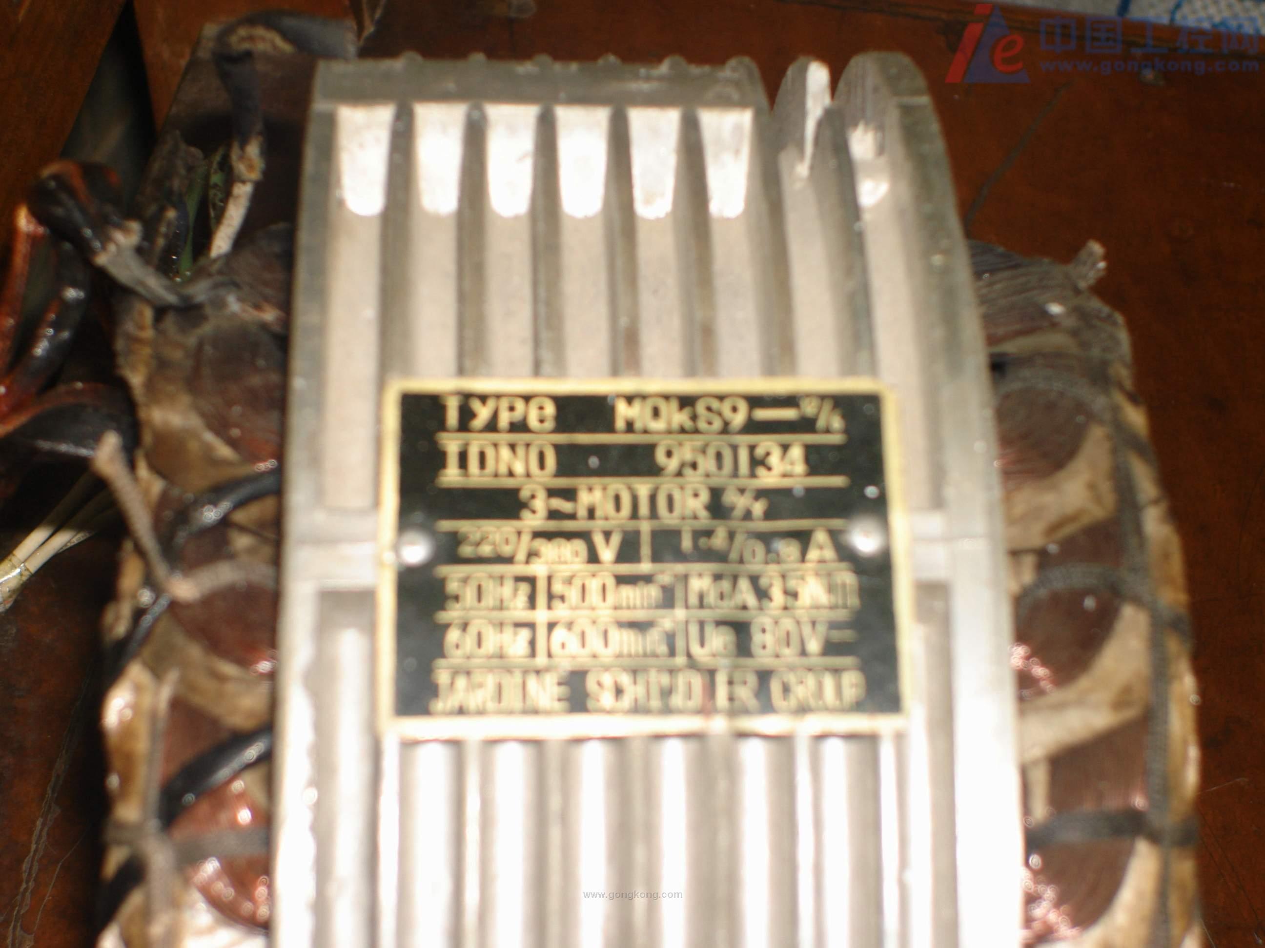

         一个月前,楼下的电机修理中心的技师,他碰到一个电梯门电动机有人送來检修,名牌如下:《Type MQkS9-12/6 IDN0 950l34 3~MOT0R△/у 220/38O V l.4/0.8A 50Hz 500min-1 MdA 3.5N•M 60Hz 600min-1 Ue 80V_ JARDlNE SCHlNDLER CR0UP》

我现在试一试上传照片:1、电机名牌

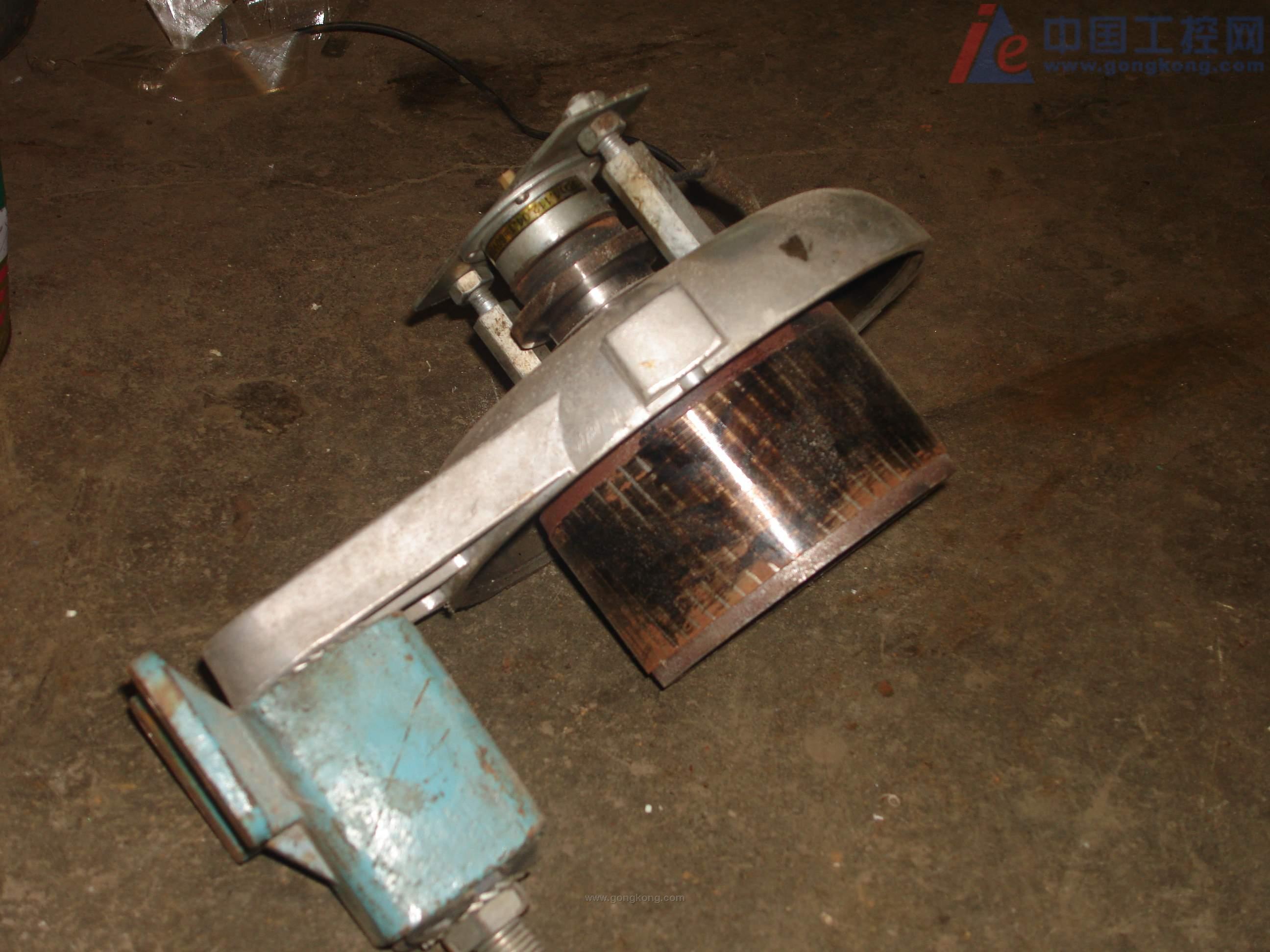

3、电机转子:看来与一般的转子雷同。

1、电机名牌重新上传

      非常对不起,我再次去看拆开的电机,想弄清楚究竟直流80V怎么接线。我看见转子上有一个线圈引出两根线,而且有“SO14.112.04.1=80V8W11/80VDE0580”名牌。这应该是直流抱闸吗?可以从照片中看到。
     看来我认为2U1、 2W1接直流的思路是错误的。那么“2U1、 2W1”究竟怎么接线呢?
     请教刘老师:你能告诉我这个绕组是制动绕组的接线是如何连接的?通入直流电后,为什么能耗制动?通入直流电时,交流三相还在运行吗?;

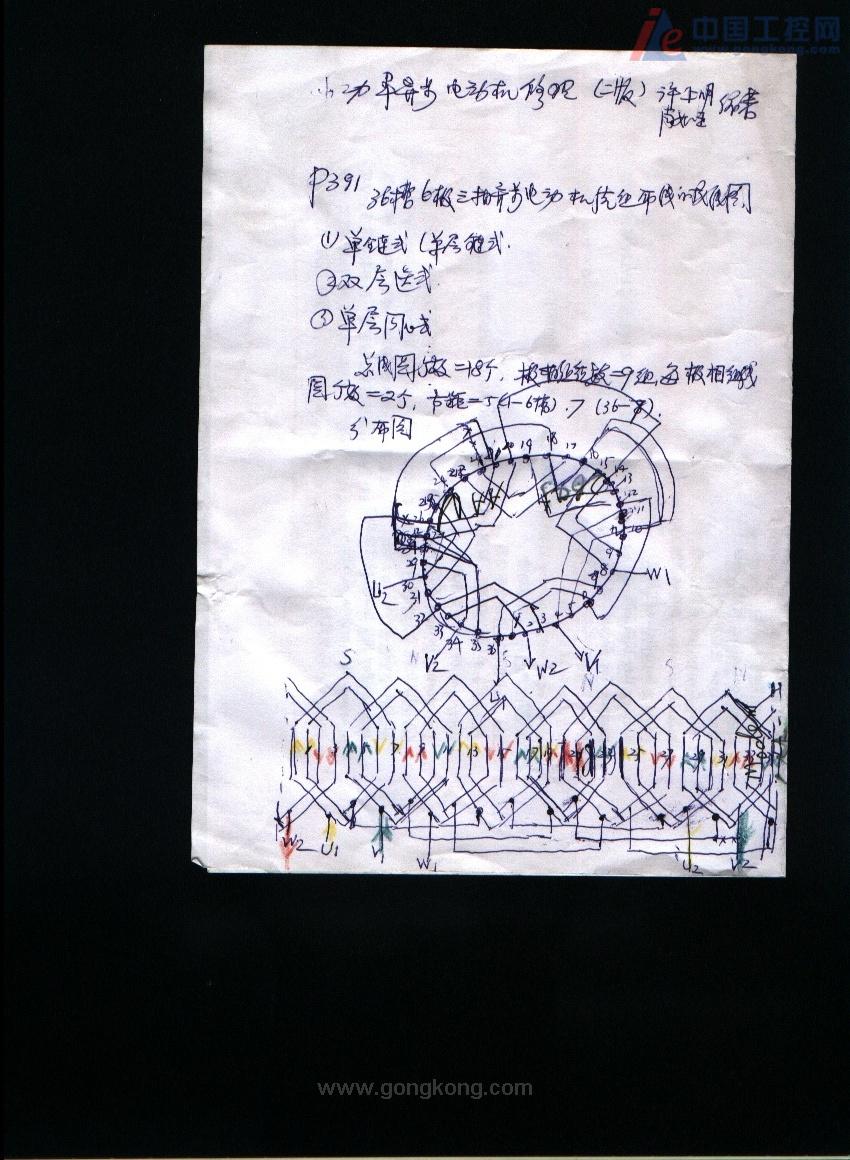

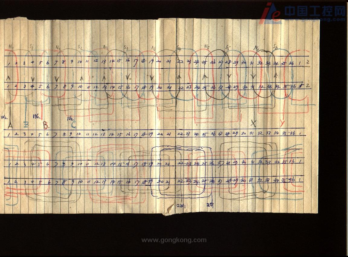

回复内容:
对:刘志斌 关于你能介绍一下那个有两个端子的绕组情况吗??? 内容的回复:
至今还没有把绕组仔细凿开,今附件我手工绘制的图。因为没有把绕组仔细凿开,故不能画出具体的接线。前几天我在楼下看见他们在安装一个380V2相的小风机,我在想,如果能找到这风机的图或说明书,肯定会有启发。

发表于:2008-05-21 22:19:51
20楼
你上边画的图还是三相绕组图!!!
