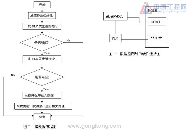

3.1 硬件连接
PLC上的数据传输端口为RS-485串行通信端口,而PC上的COM口为RS-232串行通信端口。为使数据侦听能够进行,需用到RS-232/RS-485转换器ADAM-4520。ADAM-4520转换器能够在配置RS-232的系统上使用RS-485信号。它将RS-232信号转换成独立的RS-485信号,不需要改变计算机的硬件或软件。
数据从同一端口采集,同时经过MPI电缆和ADAM-4520,分别经过5611卡和COM口进入PC。连接方法如图一所示:

运行数据检测程序并将PLC上电,运行PRODAVE_S7_mini并在其中进行各种操作(如LOAD、UNLOAD、READ、WRITE等),我们就可以检测到一系列的数据。
3.2.3监测结果
a、与西门子S7-200不同,S7-300不管处于何种状态(run或stop),一经上电,PLC就会不断地发出数据查找设备,在读写数据过程中也不间断。
b、连接、断开、读出/写入时,监测到一系列有规律的数据,读出/写入的数据包括在其中。

发表于:2008-07-31 12:20:32
19楼
呵呵;看这个图吧;
看不明白的话就没救了;
