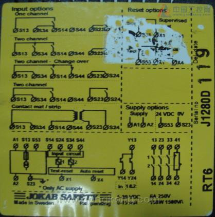

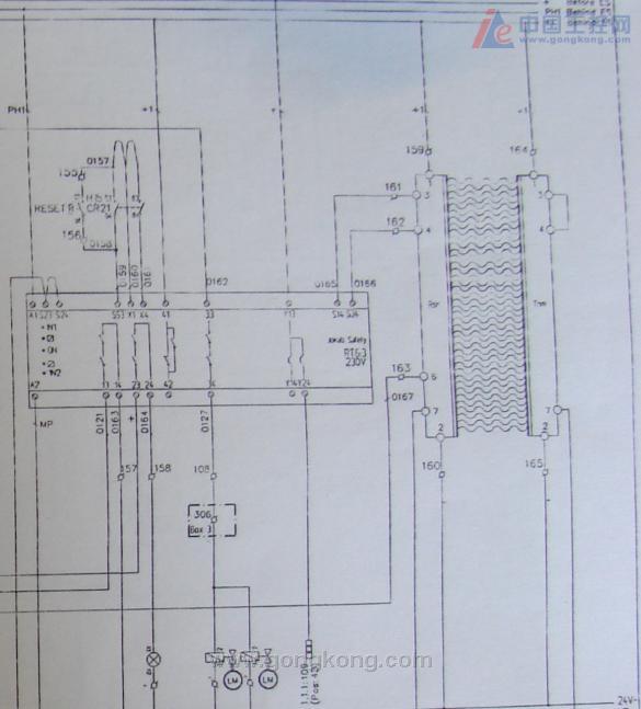

并不是简单的中间继电器说法,我看可以看成一个简单的PLC只是他的编程方式不是随意的,只能按照厂家设计的组合方式应用,就是固定的几种程序,可靠性和安全性能都高,故障率小,下面发一个光栅应用的图纸共享一下:
hncdld
  • 帖子:2帖 | 50回
  • 历史总积分:67
  • 注册:2006年6月24日
发表于:2008-05-19 22:36:05
18楼
对不起图纸不太清楚,但是大家可以理解一下,大概的输入输出 这是二组光栅串接的一个应用,还有一个没有给出,拍得不够清楚不好意思

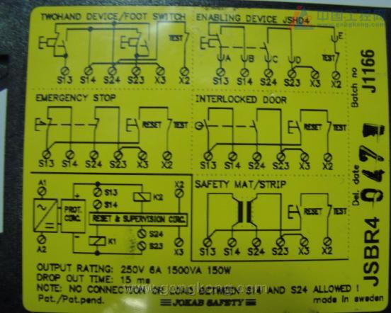

安全继电器的保护输入回路(如安全门限位和急停按钮)一般有3种接法:
1.保护元件的常闭触点串接在安全继电器的工作电源上,安全继电器本身的输入回路分别短接。
2.保护元件的常闭触点接在安全继电器的单通道输入触点上,双通道触点分别短接
3.保护元件的常闭触点(注意每个保护元件要用2个常闭触点)分别接在双通道输入回路
上,单通道输入回路短接
第3种接法在维修时要注意:假如一个门限位2个常闭触点坏了其中之一时,最好不要用线短接那个触点,否则会引起安全继电器不能复位(安全继电器一般有自动和手动2种复位功能),没有备件临时短接时引起不能复位时,只要断开安全继电器电源一次就可再复位;以后每次拉开有触点故障的安全门都要这样复位很麻烦,所以,应尽快把备件买来换上。
以上是我在工作上积累的一些经验,如有不对,请指正。
假如碰到安全继电器不能复位的故障,在查不到别的原因的情况下,应该考验安全触点可能被别的维修人员临时短接了,当然,这种情况只对双回路输入保护有效。
PILZ是安全继电器的祖先,其它品牌的安全继电器一般都是以PILZ的功能为标准,如BTI、SICK,一般都是使用双继电器保护,即内部常开串联或常闭并联,一旦安全继电器自己本身出故障,也会自动处于保护状态。
