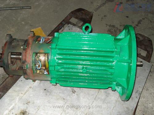

11KW电机维修,花了5000元,要汲取教训。碳刷一定要用好的!

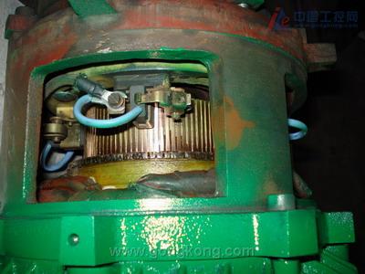

其实仅是换向器部分打火造成部分短路,

但处理换向器时维修方说一定要重绕转子绕组。

是先打火?还是先短路?这要弄清的----这是两个事情呵!

换向器短路(击穿)?绕组短路?

之所以出问题还是和碳刷有关,因为更换的碳刷质量不好,加上换向器本来有磨损,最后检查发现好象有一个碳刷跳出来了,没起到作用。正是这些原因造成了换向器的损坏。我们判断只是换向器损坏了,但维修厂商说修换向器就要重新绕电枢绕组,为了让别人尽快做,只好接受高的报价,最后还是修了6天。
之所以出现换向器烧坏与我们工作不到位和碳刷质量有很大关系,发这个贴子就是告戒大家对直流电机碳刷这一块一定要注意,不能因一个小部件造成这么大的损失!

我这里的20KW直流电机 ,换向器不好,都自己拆下转子,找车工车光换向器,换向片间划沟.......,.自己修.
