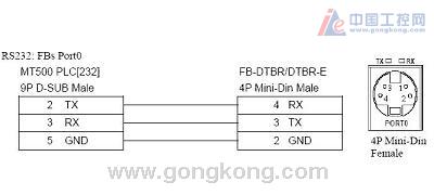

维纶和永宏的PLC的通讯线怎么接的啊,有图吗????

去威纶网站下载个MT500的使用手册看看,里面有详细的设置和接线图
www.weinview.cn

MT500端是九针D形公头, 永宏FB端是MINI 4针公头,使用RS232接口
