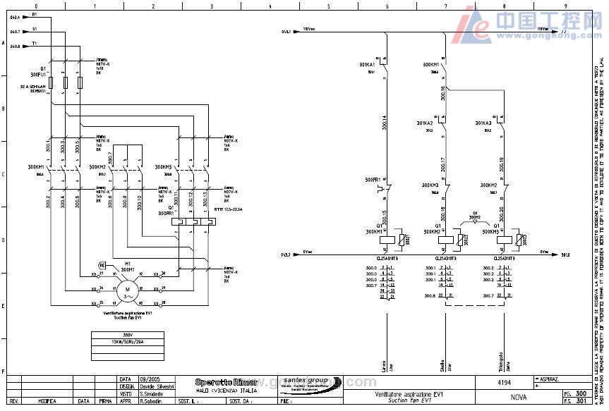

我的美国图纸还是看不懂,请大家帮忙了。我的QQ是164142697,图纸是CAD的,不好贴出来,请您加我的QQ,我把图发给大家,帮我看看。

星---三角启动

确实是星三角启动,可是控制电路看不太清楚,楼主再发个高清晰的

确实星三小角  我想应该懂的  可搞不懂一个干洗机要用星三角?

        普通干洗机是不要用星三角,可这不是普通干洗机,意大利进中,全国同型机台不超过五台。
总价700W   RMB /  台
用于针织泳装布去油脂干洗

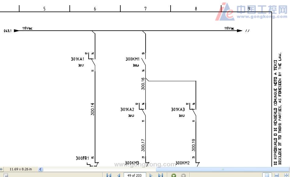

   放大过后清楚了,但是不整页不完整。

从这张图看,热继电器安装的不科学,星型启动时就电动机线圈短路都不会过载跳脱!

我的德国图纸就象帖出来的图差不多, 但在标题栏上面左右角还标有数字而是没规律的,比如左边是13,右边是17等,不知是什么么意思

设备用途是什么?
应该不难懂

应该是通风设备的电机控制。但如楼所说,那你没见到图中有300 .14、300.17、300.19等标志?难道是指第300页的14、17、19竖坐标分区?可是按那个图(正好是第300页)上最多只有9个竖坐标分区啊!不知是否指300页上的接线端子顺序编号?

错了,300.14   /   300.17   /   300.19    这只是线号。这些号码有标号管套在 线两端 的接线端子上面。   不知道我讲清楚没有?
