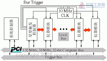

1.2 PXI总线标准是CompactPCI总线标准的扩展IPC技术的发展催生了PC-based仪器仪表技术的产生和发展,即“虚拟仪器”技术。虽然相对于GPIB和VXI而言,其性能提高了,价格降低了,但可靠性和稳定性一直制约着其发展。随着CompactPCI总线技术的产生和发展,基于CompactPCI总线的PC-based的虚拟仪器技术突破了IPC的局限性,迅速得到了应用和发展。但无论如何,CompactPCI总线并不是面向仪器仪表领域设计的,还解决不了应用于该领域深层次的技术问题,如多个仪器模块的测量同步以及测量的连续性和一致性问题等。因此在1998年,基于CompactPCI总线,并面向仪器仪表领域应用扩展的新型总线——PXI总线标准诞生了。PXI总线在继承了CompactPCI总线欧洲卡式机械结构、连接器和PCI总线电气特性等技术基础上,增加了同步参考时钟、同步触发信号和星型触发信号以及局部高速数据传输通道等功能,如图2所示。
图2 PXI总线的电气结构
PXI 是在 CompactPCI总线基础上发展起来的,并且相互兼容,主要改进的性能有:
① 为每个仪器模块增加了一根10MHz的系统同步参考时钟线(common clock),可以在系统中同步不同的仪器模块,保证系统测量的一致性和连续性。
② 增加了两组同步触发总线。一组是8根公共同步触发总线,用于各仪器模块之间的一般同步,同步精度<10 ns,即可以同步不同PXI模块的操作,也可以通过一个模块,精确控制系统中其他模块上进行操作的时序。触发信号还能在模块间传递,以实现对所控制或监督的外部异步事件做出确定响应;另一组是由专用触发模块发出的星型同步触发总线,每个模块有一根专用触发信号,同步精度<1 ns,可以为系统提供高精度的触发基准。
③ 增加了菊花链式连接的13根局部高速专用数据传输通道,用于两个仪器模块之间高速传输测量数据而不需要占用共享的 CompactPCI总线。

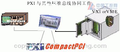

PXI总线具有对其他总线的融合性,而不是排它性。PXI总线仪器通常与其他总线仪器或传统仪器一起,组成混合测量系统,如图3所示。
图3 多总线混合测试系统结构
作为第三代工控机技术应用于 ATE(自动测试设备)的新兴代表,PXI将VXI总线和CompactPCI总线完美地结合到测量和测试仪器中。第一,在可靠性、稳定性和测量精度等方面继承了VXI的模块化优点;第二,CompactPCI总线比VME总线有着许多先天性优点,因此PXI的许多性能,如数据宽度、数据速率等都优于VXI;第三,PXI与Compact PCI 保持兼容;最后,PXI价格适中,首期投入就比VXI便宜 30%左右,在提供高测控系统品质的同时,费用却会显著降低。PXI系统的典型结构如图4所示。
