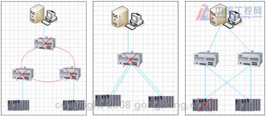

二、环形拓扑工业以太网的瑕疵
2.1工业以太网中环形拓扑的瑕疵
以太环网并不意味着完全的冗余,它只是拓扑结构中的一种。由于目前工业以太网的布线系统实际处于布线的初级阶段。应用于工业领域的布线系统及设备还大量的采用“缆+头”的连接模式,因此会在目前到将来很长一段时间存在连接故障。同时,工业控制设备及工业以太网设备本身也会存在故障问题,因此工业网络会有很多故障点。环型拓扑提供了某种程度的冗余,但还是有很多单一故障点让一个或多个器件不能通信。实际往往有几个小型交换机连接在环网上。通过单线连接交换机的几个端口,那些入网设备形成了一个标准树形拓扑。如果交换机与设备间的线缆发生故障,设备通讯就因一个点的错误而中断。如果一个交换机中断了其上所有设备的连接,这个交换机也就失效了。这在过程控制中是不可接受的。
如下面几种情况图:
所以目前流行的环型拓扑设计是由瑕疵的,它对于工厂或建筑自动化是可行的,但还不能满足有着更高要求的过程控制等领域;如石化、烟草等。
