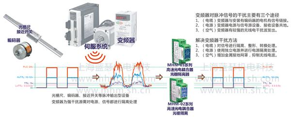

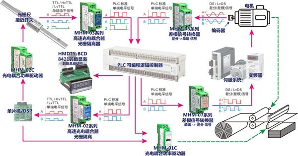

PLC 的信号一般为 0-24V 单端脉冲信号,如果现场有变频器、伺服、电机、焊机或其他大功率设备,都可能对PLC 的信号产生干扰,改变信号的电平位为,波形由方波变为带有杂波的信号,由此造成接受设备计数异常(一般表现为多计数),可以使用MHM-02A信号隔离器对PLC信号进行隔离抗干扰处理,使其恢复成完美方波。
 变频器是强干扰源,具有电磁场干扰,光靠布线和磁环是不能彻底解决问题的。
