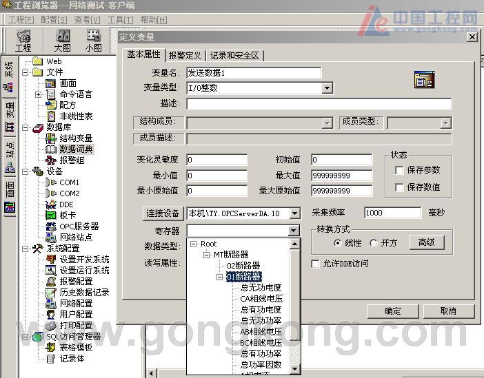

TYServer 界面
谢谢大家支持.

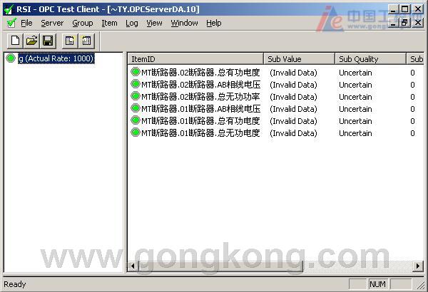

18楼
TYServer.rar
1, 串口校验码无法更法,只能固定为无校验.
2, 作为SERVER, 居然不通用. IOCOMP作为CLIENT虽然能连上SERVER, 可是什么TAG也没有.SERVER还是有问题啊.
3.优化做的不好. TAG中地址连续,但读取串口时每个TAG都对应一个串口帧.而不是将之组合成一个串口帧
4.可能言论有点偏激,希望LZ不要见怪.希望LZ能更上一层楼.我的邮箱shijiangxiao@yahoo.com.cn , 有机会想请教楼主.
tomyi
  • 求助:1帖
  • 帖子:21帖 | 233回
  • 历史总积分:598
  • 注册:2002年10月30日
发表于:2008-05-15 13:31:43
19楼
谢谢sjx_gcl指出.
问题1: 确实存在,马上改正.
问题2: 在用组态王和其他测试测试时,没有发现.可能是没有在Server中建立tag吧.或说的更详细些.
问题3:目前只预留了优化的接口,但驱动程序并没有实现该优化接口,目前正在着手实现这一功能,可能需要些时间.
最后,谢谢大家的关注,多提意见,我会将该软件改的更好稳定更好用.
tomyi
  • 求助:1帖
  • 帖子:21帖 | 233回
  • 历史总积分:598
  • 注册:2002年10月30日
发表于:2008-05-16 10:25:17
20楼
对于看不到tag的原因可能是建立了tag没有保存,所以看不到.如果是别的原因,请说的更详细些.
下面是用Rockwell的OPCClient连接截图
