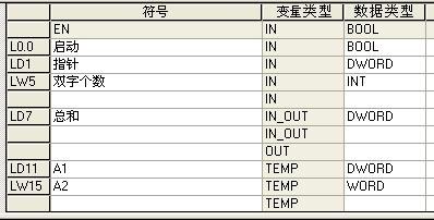

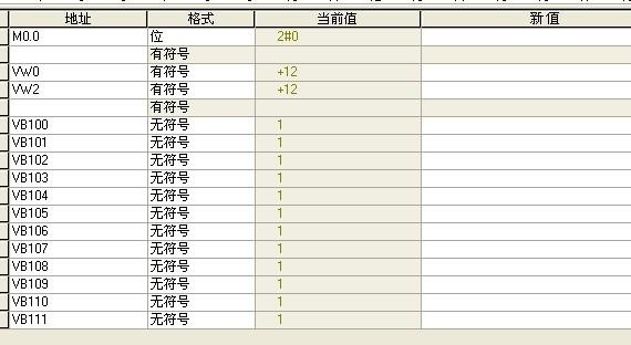

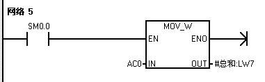

16楼

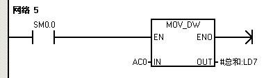

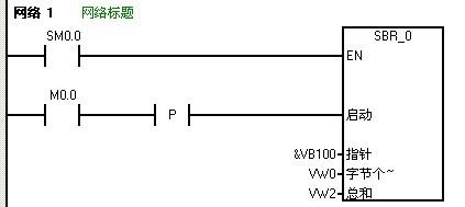

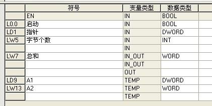

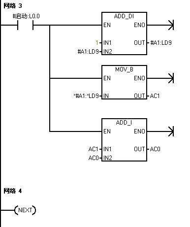

主程序/从VB100开始的VW0个字节相加,结果等于VW2
子程序
  • 帖子:1帖 | 61回
  • 历史总积分:55
  • 注册:2008年2月22日

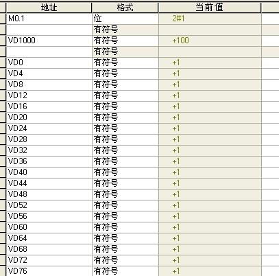

发表于:2013-09-25 11:54:49
17楼
在PLC上调试结果如下图所示:

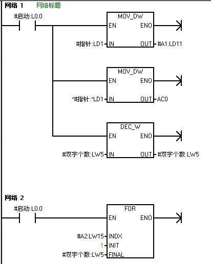

  • 帖子:1帖 | 61回
  • 历史总积分:55
  • 注册:2008年2月22日
发表于:2013-09-25 12:26:31

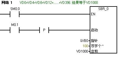

18楼
VD0+VD4+VD8+VD12+......+VD396  结果等于VD1000
主程序
子程序
