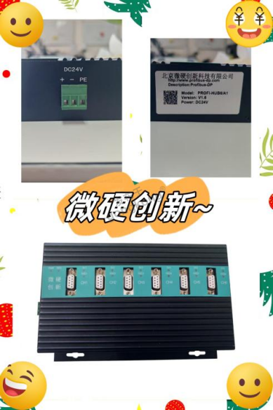

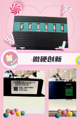

一、VING微硬创新Profibus六路集线器简介
 VING微硬创新Profibus六路集线器,如常见的VING微硬创新Profi - HUB6 ,专为工业环境设计,通过了EMC电磁兼容性试验标准。它具备强大的功能,能够将原本的总线型网络转变为星型网络。在这个过程中,对通讯波形进行整形放大,有效延长每个通道的通讯距离,最远可达1200米。同时,它还拥有隔离功能,对于没有防浪涌、突波保护措施的总线结构,能极大地降低设备运行风险,增强了PROFIBUS信号的驱动能力,使得总线可以挂接更多设备 。其工作原理基于对PROFIBUS信号的处理,在0 - 12MBPS速率通讯状态下,以双绞线作为通讯传输电缆,实现信号的稳定传输与网络结构的转换。例如在一些复杂的工业现场,设备分布较为分散,信号在长距离传输过程中容易受到干扰而衰减,VING微硬创新Profibus六路集线器就能很好地解决这个问题,保证信号的稳定传输。

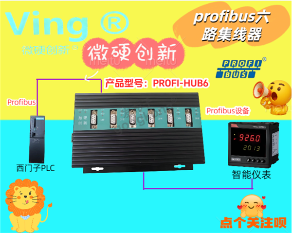

三、连接步骤详解
1. 硬件准备:准备好VING微硬创新Profibus六路集线器、智能仪表、符合标准的双绞线(如满足EN50170 Part 1标准)以及相应的电源设备(确保集线器的供电为10 - 30V DC宽电压输入)。比如VING微硬创新技术Profi - HUB6集线器,需要连接合适的直流电源,保证其正常工作。
2. 设置智能仪表:根据智能仪表的说明书,设置其通讯参数,包括波特率、站地址等,确保与Profi - HUB6Profibus六路集线器的通讯参数相匹配。不同品牌和型号的智能仪表设置方式可能略有差异,在设置前一定要仔细阅读说明书。
3. 连接线路:将双绞线的一端连接到智能仪表的RS485接口(通常为DB9接口),按照引脚定义正确连接,另一端连接到VING微硬创新Profibus六路集线器的对应通道接口(同样为DB9孔接口)。以西门子的智能仪表为例,其RS485接口的3号引脚通常为正信号,8号引脚为负信号,要与集线器的对应引脚正确连接。将所有需要连接的智能仪表依次与集线器的不同通道连接,形成星型网络结构。
4. 集线器配置:部分集线器可能需要进行简单的配置,如设置通道使能等,一般通过硬件拨码开关或者软件配置工具完成。如果是通过软件配置,需要使用专门的配置软件,通过计算机与集线器连接进行设置。
检查与测试:连接完成后,仔细检查线路连接是否牢固,无松动、短路等问题。给集线器和智能仪表通电,观察集线器上的指示灯状态。正常情况下,当从站(智能仪表)与集线器连通、上电后,集线器上相应通道电源指示灯(红色)亮起,RXD灯(绿色)闪烁,表示此通道已经和主站间建立通讯。还可以使用专业的通讯测试工具,对连接的智能仪表进行数据读写测试,验证通讯的准确性和稳定性。
