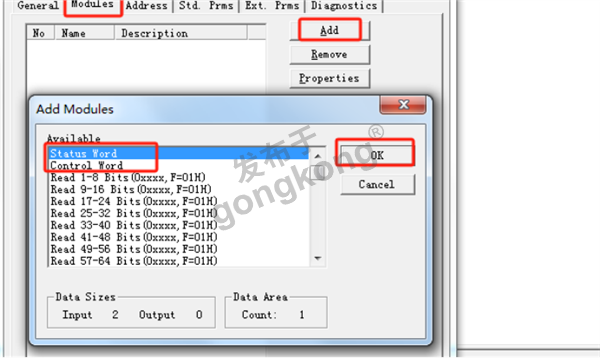

接下来介绍由ProfibusDP主站转ModbusRTU/TCP通过prfibus从站gsd描述文件在ProfibusDP主站网关参数配置
profibus站地址,modbus参数

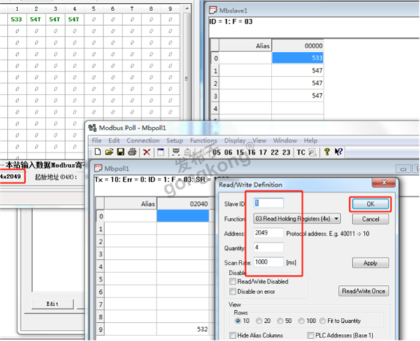

最后用modbus poll测试软件来读取profibus从站发送的数据并对其进行控制操作
