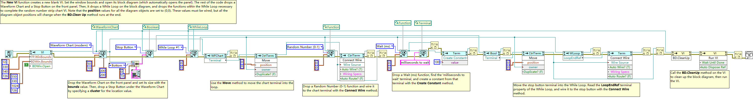

通过LabVIEW VI Scripting 技术,实现从零开始编程化创建并运行一个随机数波形监测VI。核心功能包括自动化生成VI框架、添加控件与函数、配置数据流逻辑及界面布局优化,适用于批量生成测试工具、教学模板开发或复杂系统的模块化构建。通过脚本化操作,显著提升开发效率,减少手动配置错误。

2. 脚本实现流程
步骤1:创建空白VI
  • 调用The New VI函数生成空VI,自动打开前面板(Front Panel)和程序框图(Block Diagram)。
步骤2:添加控件与函数
  • 前面板控件
    • 插入Waveform Chart(波形图表)和Stop Button(停止按钮),通过FP.WinBounds设置窗口尺寸;
  • 程序框图逻辑
    • 添加While Loop(循环结构),内置Random Number (0-1)(随机数生成)和Wait (ms)(定时等待)函数;
    • 通过Connect Wire方法连接数据流:随机数 → 波形图表 → 定时等待 → 循环终止条件检测。
步骤3:代码布局优化
  • 使用BD.Clean Up方法自动对齐和整理程序框图元素(如循环、函数位置),提升代码可读性;
  • 初始控件位置设为(0,0),运行后自动调整至合理布局。
3. 核心对象与函数说明
对象/函数
作用
FaTerminal
定义控件在程序框图中的接线端(Terminal),用于数据流连接;
BD.CleanUp
清理程序框图布局,自动排列节点和连线;
Move方法
调整控件或函数在程序框图/前面板中的坐标位置;
Create Constant
为控件(如停止按钮)生成常量值,绑定循环终止条件;

操作流程示例
  1. 运行主脚本VI:自动生成空白VI并添加控件;
  2. 配置逻辑:插入While循环、随机数函数及定时模块,连接数据流;
  3. 布局优化:调用BD.Clean Up整理代码结构;
  4. 功能验证:运行生成的VI,确认波形实时刷新且停止按钮生效。
