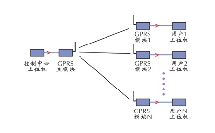

点对多点
    上面提到,无线网桥的点对多点通信传输有点复杂,在实际部署中需要考虑多方面,总结几点使用无线网桥通信设备过程中的经验、注意事项:
       1,要确保一对多的无线传输必须使用网络摄像机,因为模拟设备不能做一对多的传输,只适合做一对一的无线传输。
    2,一对多,顾名思义是要对应多个发射端,而发射端通常都是连着接前端摄像头。做一对多的系统设计时必须注意两个发射端之间的角度不能过大,通常保持在20度左右最好;另外,前端发射端与接收端的传输距离不能太远,有时候由于环境限制必须离得太远,最低限度也要保证传输链路在同一条线上,否则不能确保传输画质的稳定性。
    3,做一对多的时候,自然要考虑到传输带宽的问题,那么采用摄像头的时候就要好好规划用什么像素的摄像头会比较恰当,毕竟无线网桥有300M和900M这两种带宽传输链路,要是摄像头的像素过大,导致占用过多带宽就容易造成传输不稳定甚至无法完全传输的现象出现,所以最好选择带宽大的无线网桥。
