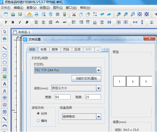

一、在条码打印软件中没有正确设置纸张尺寸。
不同的条码打印机软件针对条码打印机的设置方法有些细微差别,很有可能就是这种设置方法上的差异导致的打印偏移。

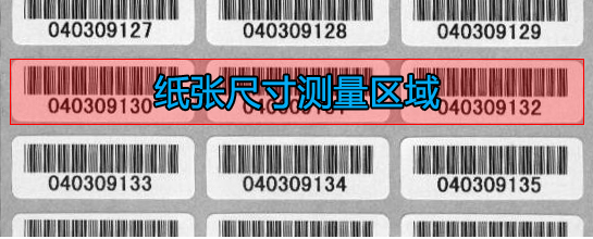

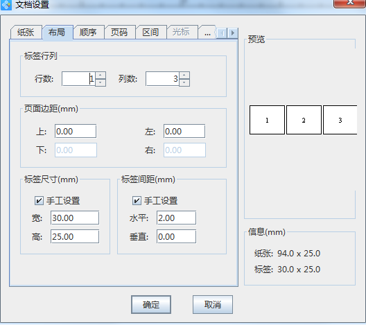

在领跑条码打印软件中,针对条码打印机,要将一行标签的尺寸当成纸张尺寸(不包括底衬纸左右露出的边距),在“布局”设置中页边距均为0。比如标签纸是3行卷纸,单个标签的尺寸是30*25,行间距是2。那么在设置纸张尺寸的时候就是宽100mm高25mm。“布局”中行列数输入1行3列,页边距均 为0.注意勾选单个标签的尺寸输入30mm*25mm。

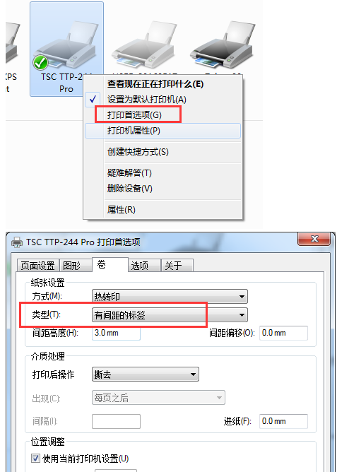

2、如果逐渐向上或向下偏移
在打印机首选项中将纸张来源或者介质类型设置为:有间距的标签。 (如下图)
