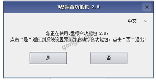

怎么解决的?
我是用7012Ew型号的使用usb通讯不上,使用u盘插入下面的界面都不显示出来?
回复本条
  • 晴朗的天空9203
    有可能时U盘格式不对。我知道的U盘好像有两种格式。插到电脑上找到U盘盘符,右键单击在属性里看,要FAT32这种格式的。我之前遇到这个情况换U盘就好了。还有就是做过电脑系统盘的也不行
    2026-04-10 09:47:42回复
  • 晴朗的天空9203
    还有就是U盘容量别太大,32G以下
    2026-04-10 09:52:00回复
