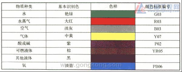

今天找到了《GB7231-2003工业管道的基本识别色、识别符号和安全标识》,应规定的颜色如下:
但其他液体或气体就不知道用什么颜色规定了,如:煤油管路、变压器油管路、导热油管路、压缩空气管路、真空管路、浇注管路、伴热管路等。
如有哪位知道,麻烦告知。

压缩空气上面不是规定用淡灰吗?我们厂都是这个色.其它我都想知道.

GB7231中规定空气是淡灰,不知道压缩的空气是不是淡灰。若是,那真空管路是不可能完全真空的,也有空气,难道也是用淡灰吗?

学习,就知道水是绿色表示的

不是气体都是黄的
氮气是黄的
