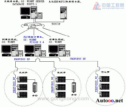

目前,我公司采用了奥地利ROBOTECH设计制造的自动化光纤盘立体仓库,用于按一定的要求自动存放和提取光纤盘。该系统涉及到了控制、数据库以及决策等多方面技术,相对来说是一个较为复杂的大型系统。其控制部分采用了BECKHOFF的TWIN CAT软PLC,与外部硬件的连接采用了PROFIBUS总线,操作界面和各个程序之间的接口利用C++语言编写。在计算机I插槽插了4块FC310x PROFIBUS控制器,外部接口硬件为BK31XX系列适配器、GSD BOX和相应的I/O模块。整个系统的硬件组态如下:
图1 系统硬件组态示意

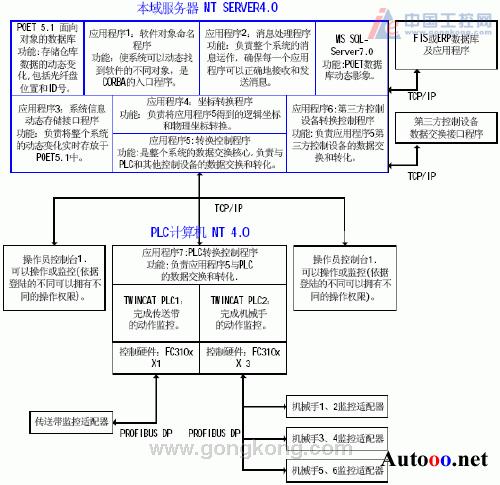

在目前我们应用的TWINCAT系统中,配置了两个独立的PLC实时系统,其中一个主要作为机械手动作的,另一个主要作为传送带动作的监控。由于在该系统中有涉及到数据库、与第三方设备通讯以及操作界面等PLC无法完成的工作,因此开发人员用C++语言编写了若干个接口程序完成这些功能。由于通讯的对象较多,接口不同,为了方便编程及通讯,采用了CORBA(通用对象请求代理结构)技术。以下是整个系统的软件组态示意:
图2 系统软件组态示意
