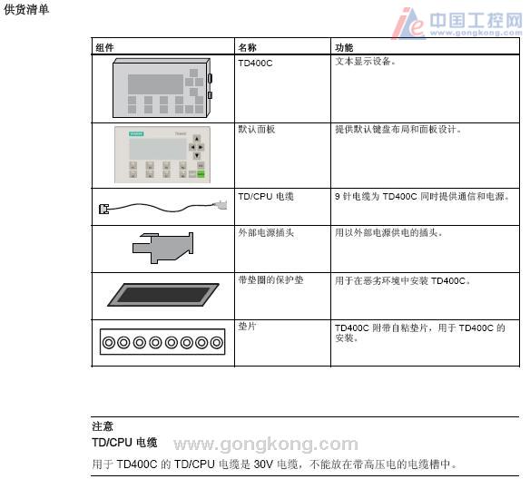

TD400C与S7-200系列PLC的连接线是在买TD400C时随机附带的,不需要单独购买或自己去做:
电控柜面板上的TD400C与柜内的S7-200系列PLC连接时,不需要另外连接DC24V电源:

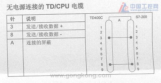

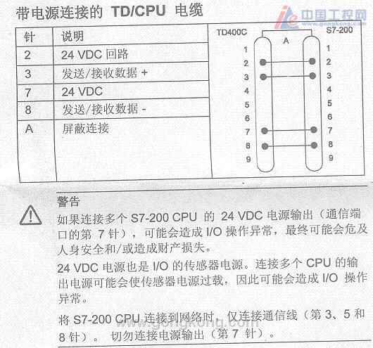

当TD400C与S7-200系列PLC的连接线需要重做时,就需要连接线的接线图,下面是连接图:
TD400C随机附送的电缆就是这个带电源连接线的电缆。如果要连接到网络,就需要不带电源连接线的电缆:

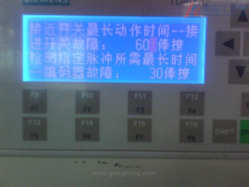

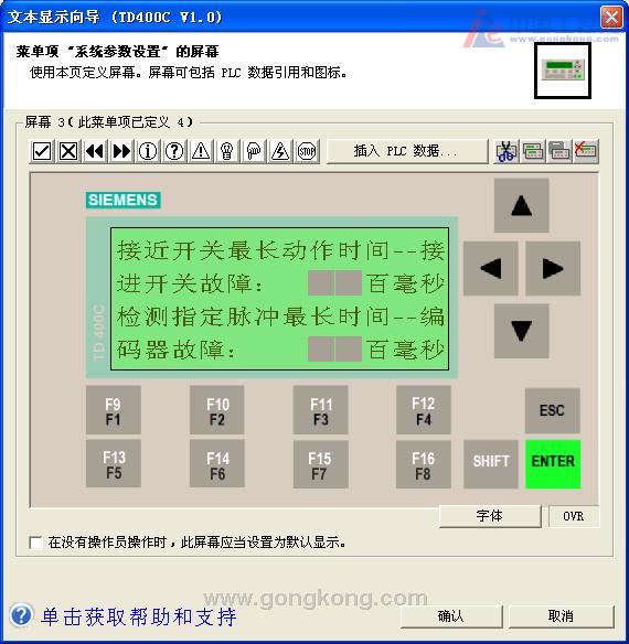

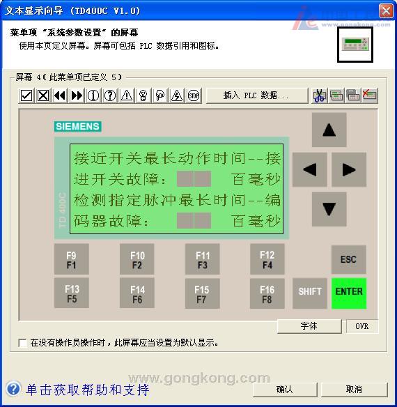

用向导组态时请注意显示结果是否正常,如果组态时不注意,可能会遇到显示乱码的情况。下面是笔者遇到的一些情况。
不显示乱码的向导屏幕:
显示乱码的向导屏幕:
显示乱码的实际屏幕:

出现乱码,肯定在别的地方重复用了该地址
