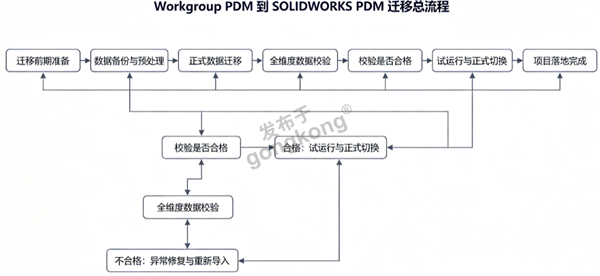

三、标准化迁移全流程(实施落地版)
结合官方迁移工具与项目实施经验,将迁移分为前期准备、数据备份与清洗、正式迁移、数据校验、系统切换五大阶段,全程可控、可追溯、零数据丢失。

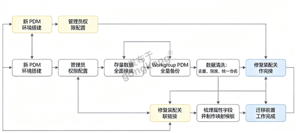

阶段一:迁移前期准备(关键基础)
前期准备直接决定迁移成功率,需完成环境部署、权限配置、数据摸底三项核心工作:
1.         搭建全新SOLIDWORKS PDM环境:完成服务器部署、客户端安装、库创建、用户账号、部门架构、权限模板配置,提前搭建好标准化文件夹结构、文件变量模板、图纸流程模板,确保新系统架构符合企业研发规范。
2.         权限账号准备:迁移操作必须使用Workgroup PDM管理员账号与SOLIDWORKS PDM管理员账号,确保拥有全部文件读写、导出、导入、修改权限。
3.         存量数据摸底:统计Workgroup PDM总文件数量、图纸类型(零件、装配、工程图)、自定义属性字段、老旧冗余文件、废弃项目,梳理需要保留的历史版本与仅需留存最新版本的文件,制定差异化迁移规则。
阶段二:数据备份与预处理(避坑核心)
迁移前必须完成完整备份,杜绝数据丢失风险,同时完成数据清洗,提升迁移后数据质量:
1.         全量数据备份:对Workgroup PDM整个项目库进行完整备份,保留原始文件、版本记录、属性信息,作为迁移兜底数据,防止迁移异常导致数据损坏。
2.         数据清洗优化:清理重复文件、空文件夹、废弃图纸、无效版本;统一图纸命名、物料编码;规整零散自定义属性,删除无效冗余字段,为后续属性映射做好铺垫。
3.         梳理关联关系:核对零件、装配、工程图的绑定关联关系,修复本地失联、链接失效的图纸文件,避免迁移后装配体报错、零件缺失。

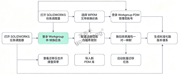

阶段三:正式数据迁移(实操步骤)
本次迁移采用SOLIDWORKS官方任务调度器迁移工具,支持按需迁移、版本筛选、项目批量导入,是最稳定、最安全的迁移方式,具体实操步骤如下:
1.         打开迁移工具:在高配置客户端(不建议在服务器端操作,避免性能不足导致迁移中断)打开「SOLIDWORKS Task Scheduler(任务调度器)」,选择「Convert Workgroup PDM Files(转换Workgroup PDM文件)」任务。
2.         登录旧系统:输入Workgroup PDM服务器地址、管理员账号密码,连接原始工作组PDM数据库与项目文件。
3.         设置迁移规则:可按需选择迁移范围,支持「全库迁移」或「指定项目迁移」;核心选项可勾选「仅迁移最新版本」,大幅减少冗余数据,也可保留全部历史版本满足追溯需求;同时配置任务工作目录,预留充足磁盘空间存储临时迁移文件。
4.         属性映射配置:这是迁移核心步骤,将Workgroup PDM零散的自定义属性,一对一映射到SOLIDWORKS PDM标准化变量中,确保图纸名称、物料编码、规格、材质、设计师、日期等关键属性完整同步,无缺失、无错乱。
5.         执行迁移任务:确认参数无误后启动迁移,系统会自动锁定旧库迁移任务、批量转换文件格式、重构版本信息、同步属性数据,任务日志可实时查看迁移进度与异常文件清单。
6.         导入新PDM:迁移转换完成后,将规整后的项目文件、版本记录、属性数据批量导入全新SOLIDWORKS PDM库中,自动生成标准化文件结构与版本谱系。

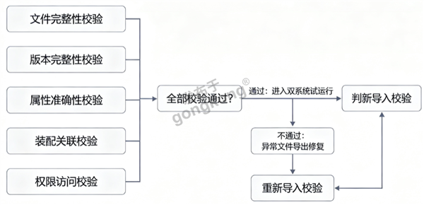

阶段四:全维度数据校验(保障迁移质量)
迁移完成后必须进行全方位校验,杜绝隐性数据问题,校验维度包含以下5项:
           文件完整性校验:核对新旧系统文件总数、项目文件夹结构,确保无文件丢失、无文件重复、无文件夹错乱。
           版本完整性校验:抽查不同类型图纸,核对历史版本数量、版本记录、修改日志,确认版本可正常回溯、对比。
           属性准确性校验:随机抽查零件、装配、工程图,检查所有自定义属性、系统属性是否完整同步,无空白、无错乱、无丢失。
           装配关联校验:打开装配体文件,检查零件链接正常、无报错、无缺失,装配关系完全匹配原始数据。
           权限与访问校验:测试不同用户账号的访问、读写、修改、下载权限,确认新系统权限规则生效、数据安全可控。
针对校验出的异常文件,单独导出修复、重新导入,直至所有数据100%合规。
阶段五:试运行与正式切换
1.         双系统试运行:迁移完成后保留7-15天双系统并行,旧Workgroup PDM只读封存,新SOLIDWORKS PDM正式启用,用户日常操作全部在新系统完成,实时监控系统运行稳定性。
2.         用户培训与问题答疑:针对新旧系统操作差异,对研发人员开展检入检出、版本查看、图纸审批、属性修改等基础操作培训,快速适配新系统使用逻辑。
3.         正式切换与旧系统退役:试运行无异常后,完成最终增量数据同步,关闭旧系统读写权限,正式停用Workgroup PDM,完成系统全面升级。
