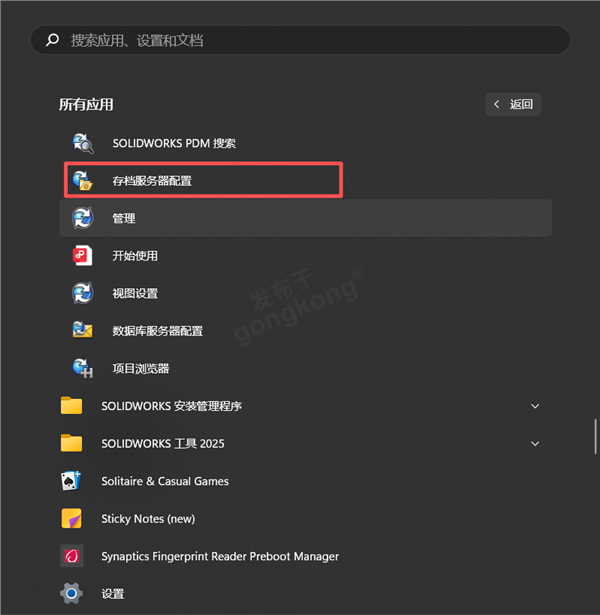

3、打开存档服务器配置

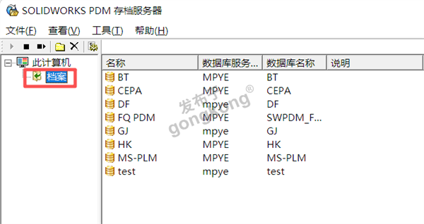

4、在工具左侧面板中,展开"此计算机"并选择您的存档文件夹

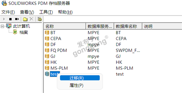

5、在窗口右侧面板中,右键单击档案库名称,选择"迁移"

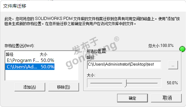

6、弹出新窗口后进行以下操作:
点击"添加"创建目标位置。
通过""按钮指定目标路径。
调整各路径滑块,确保总量为 100%
所有路径的总容量必须精确为 100%。若低于或高于此值,状态指示圆点将显示为红色,且点击"确定"时窗口无法关闭。
若需将档案库 100% 迁移至新位置,请将原始路径滑块调整为 0%
7、点击"确定"
