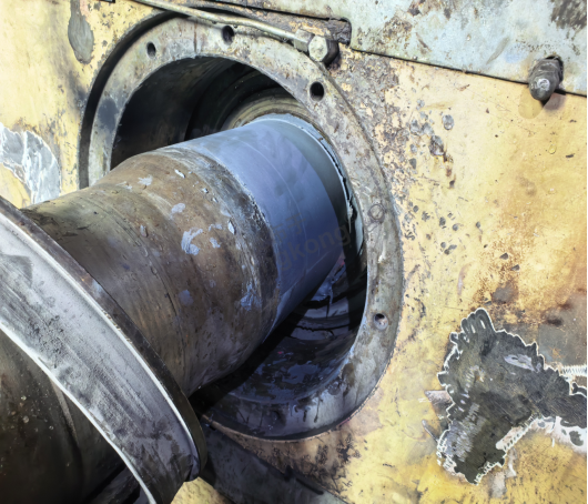

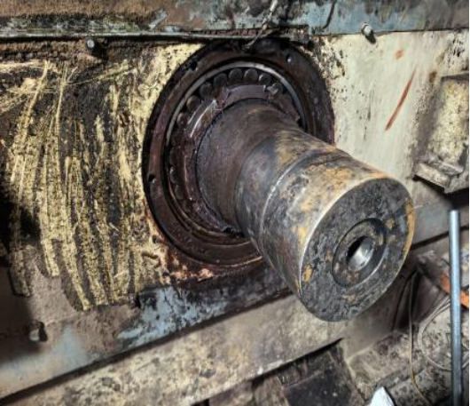

本次故障设备为德国辛北尔康普进口钢带压机,设备承担生产线核心传动作业,长期处于高速、重载、连续冲击工况。设备下驱动轴传动侧轴承位出现重度磨损,运行过程抖动剧烈、传动精度下降、运行稳定性不足,存在设备安全运行隐患,无法满足满负荷连续量产生产要求。
经现场精密检测,本次磨损属于大面积极限磨损工况,设备参数及磨损数据精准明确,配套轴承型号为23052CCK/W33+OH3052H,具体磨损参数如下: 1. 标准轴位直径:φ240mm 2. 有效磨损宽度:200mm 3. 单边最大磨损深度:2-3mm
该设备前期采用常规冷焊贴片工艺开展临时修复,受工艺局限性影响,修复后未彻底消除设备缺陷,遗留多项运行隐患。修复后的轴位同轴度偏差超标,导致减速机运行晃动、轴承配合间隙紊乱,设备长期带病运行,故障反复频发,频繁停机检修,严重制约生产线稳定运行。

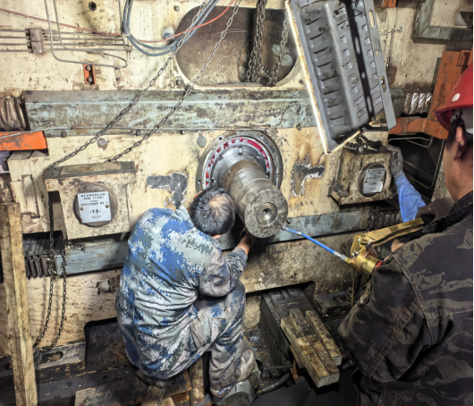

结合本次设备工况特点,进口精密压机对轴位精度、基体完整性要求极高,传统焊接工艺易产生热应力变形,常规贴片修复精度不足、易复发,且设备存在旧修复尺寸偏差问题,维修难度较高。为彻底根治设备故障,企业利用厂区停电检修窗口期,采用汉瑞博超聚物碳复合材料原位冷修复工艺,搭配定制工装模压定型技术,实施无损、高精度、一次性标准化修复。
三、标准化现场施工流程
1. 基材精细化处理:清理设备周边遮挡构件,完全暴露磨损作业区域。采用火焰深层除油碳化工艺清除基材深层油污,打磨去除轴位毛刺、磨损台阶及松动氧化层,对金属工作面进行整体粗化处理。最后使用高浓度无水乙醇多次清洁基材,确保工作面无油污、无锈蚀、无松动杂质,提升复合材料与金属基材的结合强度,杜绝修复层脱层、空鼓等质量缺陷。
2. 定制工装校准定位:依据设备原厂标准尺寸定制专用修复工装,提前试装校正、精准定位,从源头规避同轴度、圆度偏差问题,保障修复后尺寸精度完全匹配原厂装配标准。
3. 材料配比与整体施涂:严格按照工艺标准配比调和超聚物碳复合材料,搅拌至均匀无结块、无分层状态。将材料均匀、饱满施涂于全部磨损区域,逐层填充压实,完全覆盖2-3mm磨损差值,确保修复层密实无气泡、无死角。
4. 工装模压定型与常温固化:在定制工装接触面均匀涂刷脱模剂,精准对位后锁紧固定,全程校验工装稳定性,杜绝偏移、松动、变形问题。采用全程常温冷态固化工艺,无高温加热工序,彻底规避热应力引发的轴体变形、金属退火、基材损伤等问题,保障设备基体原始结构与精度不受破坏。
5. 精密校准与设备回装:材料完全固化且强度达标后,拆除定制工装,对修复轴位进行精细修整,多点检测圆度、同轴度,确保形位公差符合设备原厂标准。严格遵循装配工艺要求,完成轴承加热装配、间隙校准及飞轮总成复位作业,精准把控轴承过盈量与工作游隙,保障装配精度合规。

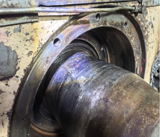

五、修复效果与运行验证
设备修复完成后,分别开展空载试运行与负载工况测试。设备整体传动平稳,无振动、无异响、无抖动问题,轴承运行温度稳定,各项运行参数均达标。彻底解决了长期存在的减速机晃动、传动不稳、频繁停机故障,完全适配企业连续化重载量产工况,实现一次修复、长期稳定运行的维修目标。
