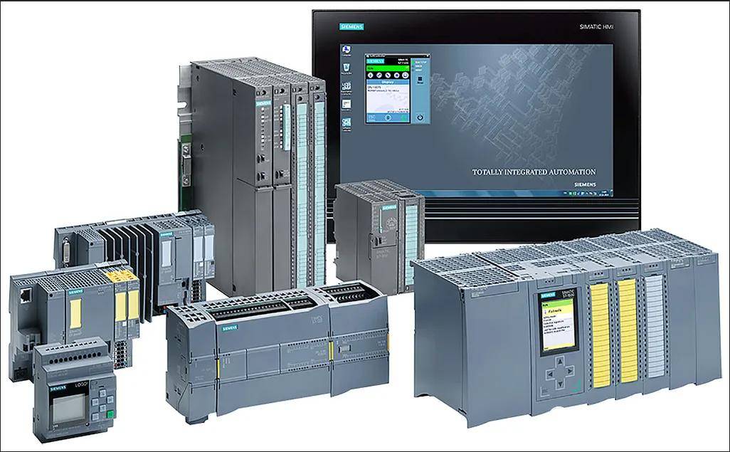

前言:
文章配图-1
在工业数据采集项目中,面对西门子PLC这一常见数据源,工程师常常面临一个核心选择:是采用西门子原生的S7协议,还是遵循国际标准的OPC UA协议?这两种协议各有侧重,理解其差异与适用场景,是项目成功的关键一步。本文将对此进行系统性对比,并提供选型参考。
一.协议概述
1. S7协议:西门子PLC的“母语”
S7协议是西门子公司为其可编程逻辑控制器(PLC)设计的专属通信协议,是S7-1200/1500/300/400等系列PLC的原生交互语言。它基于TCP/IP(默认端口102)实现数据交换。尽管在名义上为私有协议,但凭借技术社区的逆向工程,其通信细节已被完整解析,开发者可以从底层进行集成。
2. OPC UA协议:工业互操作的“通用语”
OPC UA(OPC统一架构)是由OPC基金会制定的开放式工业物联网通信标准。它旨在打破厂商壁垒,实现数据从传感器到云端的无缝、安全传输,是工业4.0和智能制造时代的核心协议之一。
