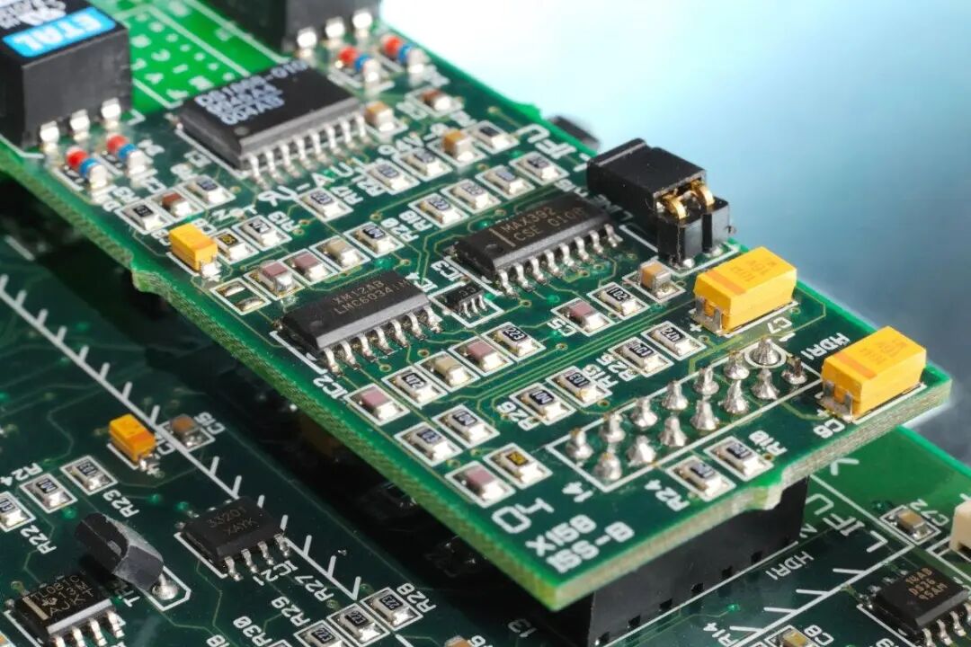

SMT贴片:微米级精度的精密焊接
90%以上的车载小型元器件都通过SMT表面贴装工艺完成加工,这是决定PCBA焊接质量的核心环节,每一步都有近乎苛刻的精度要求。
锡膏印刷‌:采用激光切割的高精度钢网,针对不同元器件定制网孔尺寸:0201微型元件对应细小网孔控制锡膏量防短路,BGA芯片对应大尺寸网孔保证锡量充足,让每一个焊盘上的锡膏分布误差控制在5%以内。
高精度贴片‌:搭载微米级定位精度的贴片机,依靠视觉识别系统快速拾取、摆放元器件,哪怕是自动驾驶控制器上密集排布的上百颗微型芯片,也能保证引脚与锡膏精准对齐,偏移量不超过0.02mm。
温控回流焊‌:通过多温区炉精准划分预热、恒温、焊接、冷却区间,根据基板材质、元器件耐热特性定制专属温度曲线,既不会高温烧坏芯片,也不会因温度不足产生虚焊,让每一个焊点都牢固可靠。
