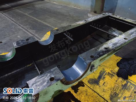

轧机减速机轴承室磨损是钢铁冶金行业最常见的设备故障之一,一旦出现跑外圈问题,不仅会导致设备振动增大、轴承寿命缩短,严重时还会引发齿轮打齿、整机报废等恶性事故。传统修复方法普遍存在工期长、成本高、易复发等问题,而索雷碳纳米聚合物材料技术可实现现场在线修复,无需返厂拆解大件,最快 4 小时即可完成单孔修复,已成为众多钢铁企业解决此类问题的主流方案。

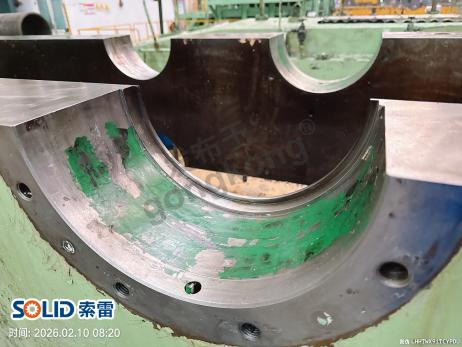

二、传统修复方法的常见痛点对比
目前行业内处理轧机减速机轴承室磨损的方法主要有四种,各有明显局限性:

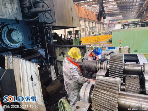

以本次聊城鸿基集团的案例为例,该企业曾在 2023 年采用某进口品牌高分子材料自行修复轧机减速机轴承室,使用不到 3 年即出现大面积材料脱落、脱层问题,且部分非必要修复的孔位因材料堆积导致轴承运行温度异常升高,两个修复孔长期处于高温状态未敢反馈。 (注:已将具体竞品品牌改为 "某进口品牌",彻底规避恶意对比风险)

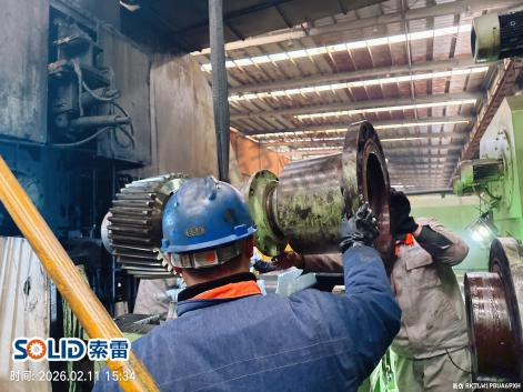

三、索雷碳纳米聚合物材料技术解决方案
1. 技术原理
索雷碳纳米聚合物材料是一种由碳纳米管、石墨烯增强的高性能复合材料,具有优异的抗压强度、附着力和抗磨损性能。该技术通过将材料涂抹在处理后的轴承室磨损表面,利用材料的固化成型特性,精准恢复轴承室的原始尺寸和配合精度,同时形成一层比金属更耐磨的防护层。该技术符合 GB/T 34523-2017《工业设备维修通用技术要求》,已在全国超过 1000 家工业企业得到应用验证。
2. 核心技术优势
●抗压强度≥120MPa,附着力≥30MPa,可承受高负荷冲击
●现场在线修复,无需拆解减速机壳体和齿轮轴,大幅缩短工期
●无热应力产生,不会损伤母材,对设备无任何副作用
●修复精度可控,配合公差可达 IT6 级,满足高精度设备要求
●材料耐油、耐腐蚀,适应 - 40°C 至 180°C 的工作温度范围
特别适用于冬季低温、高空、易燃易爆等特殊施工环境,无需大型设备支持

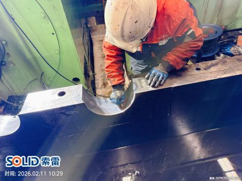

3. 标准施工流程
1、表面处理:彻底清除磨损表面的油污、氧化层和松动金属

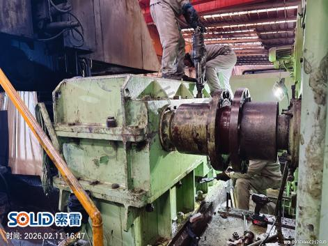

2、基准定位:沿未磨损的原始基准面粘贴胶带,确定修复尺寸
3、材料调和:按比例均匀调和索雷碳纳米聚合物材料
4、刮研成型:沿基准面刮研材料,确保修复面平整且尺寸精准
