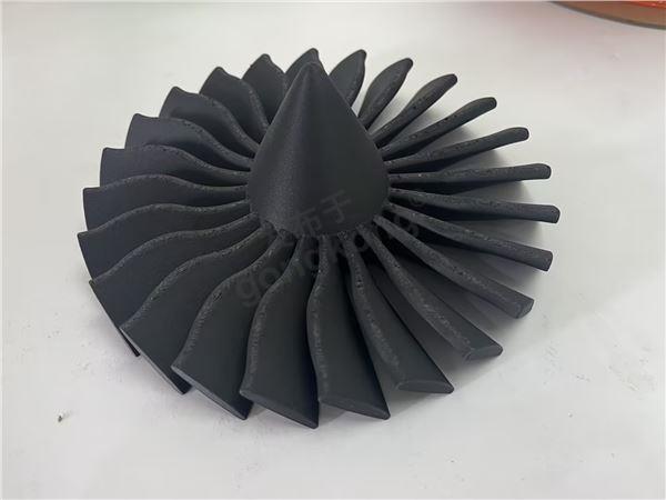

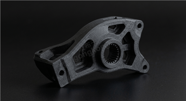

eSUN PA-CF适用于哪些应用场景?
从实际应用来看,eSUN PA-CF并不仅仅适用于原型验证。
在工业制造领域,它经常被用于生产工装夹具、机械支架以及机器人结构件。由于材料具有较好的耐磨性能,因此齿轮、导轨组件等运动部件也是常见应用方向。
与此同时,一些原本采用金属加工的小型结构件,也开始尝试使用eSUN PA-CF进行替代。一方面可以减轻重量,另一方面能够缩短生产周期,提高定制化生产效率。
对于需要小批量生产或者快速迭代开发的项目而言,这种优势尤为明显。
