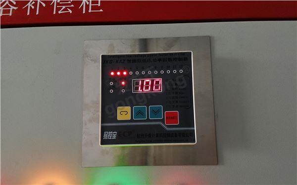

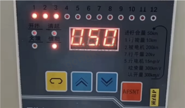

前些日子帮一家小型五金加工厂检修无功补偿控制柜,碰到一桩老毛病:车间机床负荷平稳运行,电表实测功率因数接近1,可柜上无功补偿控制器屏显只有0.5,电容投切乱动作,车间电工先后更换控制器、排查电容器好坏折腾大半天,故障依旧,最后查出来根源只是电压相线接线错位。
在低压380V电容柜改造施工里,这类接线失误十分普遍,不少从业多年的老师傅都容易踩坑,结合本次现场故障,细说相线接错带来的故障现象、辨别办法与区分要点。
一、故障现场概况:设备无异常,功率因数数值对半缩水
该五金厂配电为常规三相380V低压供电,上月刚完成无功补偿柜改造换新控制器。改造完工投产一周后,厂区电工发现异常:全厂冲压、切削机床全天稳定投产,没有大功率感性设备空载运行,电力远程抄表功率因数稳定在0.98~0.99,趋近于1。但柜体自带补偿控制器实时显示功率因数固定在0.5上下,控制器频繁判定无功缺额,无序投切补偿电容,造成电容频繁启停损耗加大,还出现过无功过补倒送电网的情况。
起初检修思路优先锁定元器件故障:先后拆换全新补偿控制器、逐个检测并联电容器容量、检查电流互感器接线紧固度,全部元器件检测合格,排除硬件损坏问题。顺着线路捋查电压采样线时,发现控制器进线的U、V、W三相电压相序接岔,调换相线后开机试运行,控制器数值瞬间和外网电表数据匹配,故障消除。

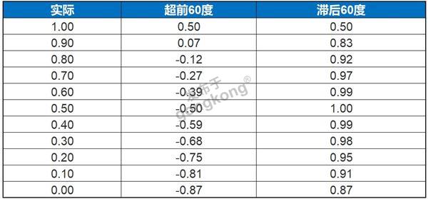

二、故障原理:相线错接产生60°相位偏移,功率因数计算失真
无功补偿控制器依靠采集三相电压、电流的相位差值核算功率因数,380V工频三相电源各相间相位相差120°,一旦控制器侧三根电压相线任意错相,采样得到的电压相位和实际负载电流相位会固定偏移60°。
余弦值cos60°恰好等于0.5,这也就是实际功率因数趋近1时,仪表固定显示0.5的核心原因。只要出现60°固定相位差,控制器内部运算逻辑全部错乱,无法正确判断系统无功余量,电容投切逻辑紊乱,要么频繁投切、要么长期不投电容。
不同于元器件老化故障数值无规律跳动,相线接错带来的读数偏差有固定规律,不同实际功率因数工况下,仪表测算数值有固定对应关系:系统真实功率因数0.9时,错线后读数要么0.07要么0.83;真实0.8,显示-0.12或0.92;实际0.5负载工况,错线后仪表甚至会显示满值1.0。现场检修时对照数值对照表,就能快速锁定故障诱因。

3对照参考表反向核对故障
实测数据和仪表读数差值符合60°偏移对应的数值规律,直接判定电压相线接错,无需继续排查电容、控制器本体。
