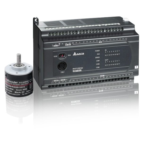

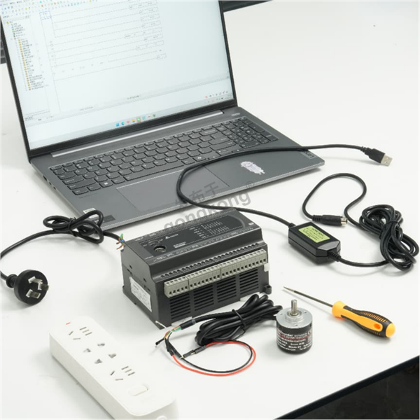

二. 示例软硬件环境
部件名
型号/规格
数量
备注
电脑
任意
1
安装有台达PLC编程软件WPLSoft
PLC主机
台达DVP32ES200TC
1
COM2口为RS485接口
编码器
欧艾迪绝对值编码器RS485接口分辨率10bit
1
型号:
OID-R3806D-10M0016S
数据线
USBRS232
1
PLC程序下载+在线监控
电源线
220V
1
PLC供电

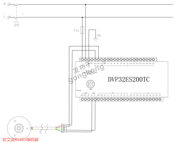

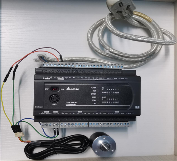

二. 核心接线
台达 PLC
欧艾迪 RS485 绝对值编码器
D+
485A
D-
485B
24V
VCC
GND
GND
.接线图
1.接线原理图
注:仅在PLC主机提供24V电源输出时按此图接线方可保证通信正常,如PLC主机不提供24V电源输出时请将编码器电源输入线另接24V直流电源。

四. 示例程序
l 通信协议:Modbus RTU
l 波特率:9600
l 数据位:8
l 停止位:1
l 校验:无校验
l 从站地址:1
l 读取周期:1S
:此程序仅为编码器数据读取用,引用此程序前请确认编码器与程序的通信数据格式、波特率、设备站位是否正确。如需更改编码器通信数据格式、波特率、设备站位方法请参照《欧艾迪编码器(RS485)使用说明书》。

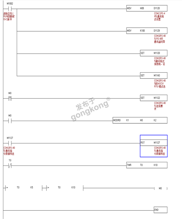

五. 台达 PLC 完整梯形图程序
功能说明
l 初始化 COM2 RS485 格式
l 设定 RTU 模式
l Modbus 读指令 MODRD
l 1 秒周期轮询
l 数据存入 D1073~D1076
plaintext
// 通讯格式设置 COM2(RS485)
MOV H89 D1120
MOV K100 D1129
SET M1120
SET M1143  // RTU模式
// 发送请求
SET M1122
// Modbus读取
MODRD K1 H0 K2
RST M1127
// 1秒周期
TMR K10
| 提示:程序里从站地址 K1、寄存器 H0要和你编码器实际地址对应,不一致请改。

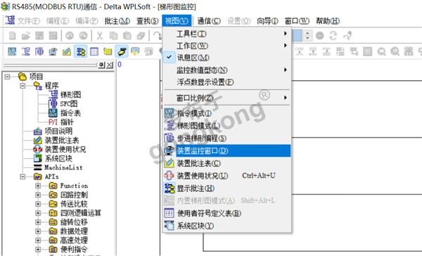

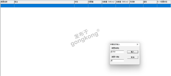

六. 在线监控查看编码器数据
1. 打开 WPLSoft → 线上模式
2. 点击视图 > 装置监控窗口
3. 输入数据缓存区装置个数以及个数
装置名称:D1073
装置个数:4

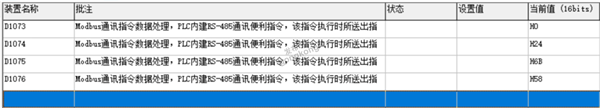

注:回传数据缓存区为D1073-1076
4. 查验数据:监控区就能看到实时角度/位置值
