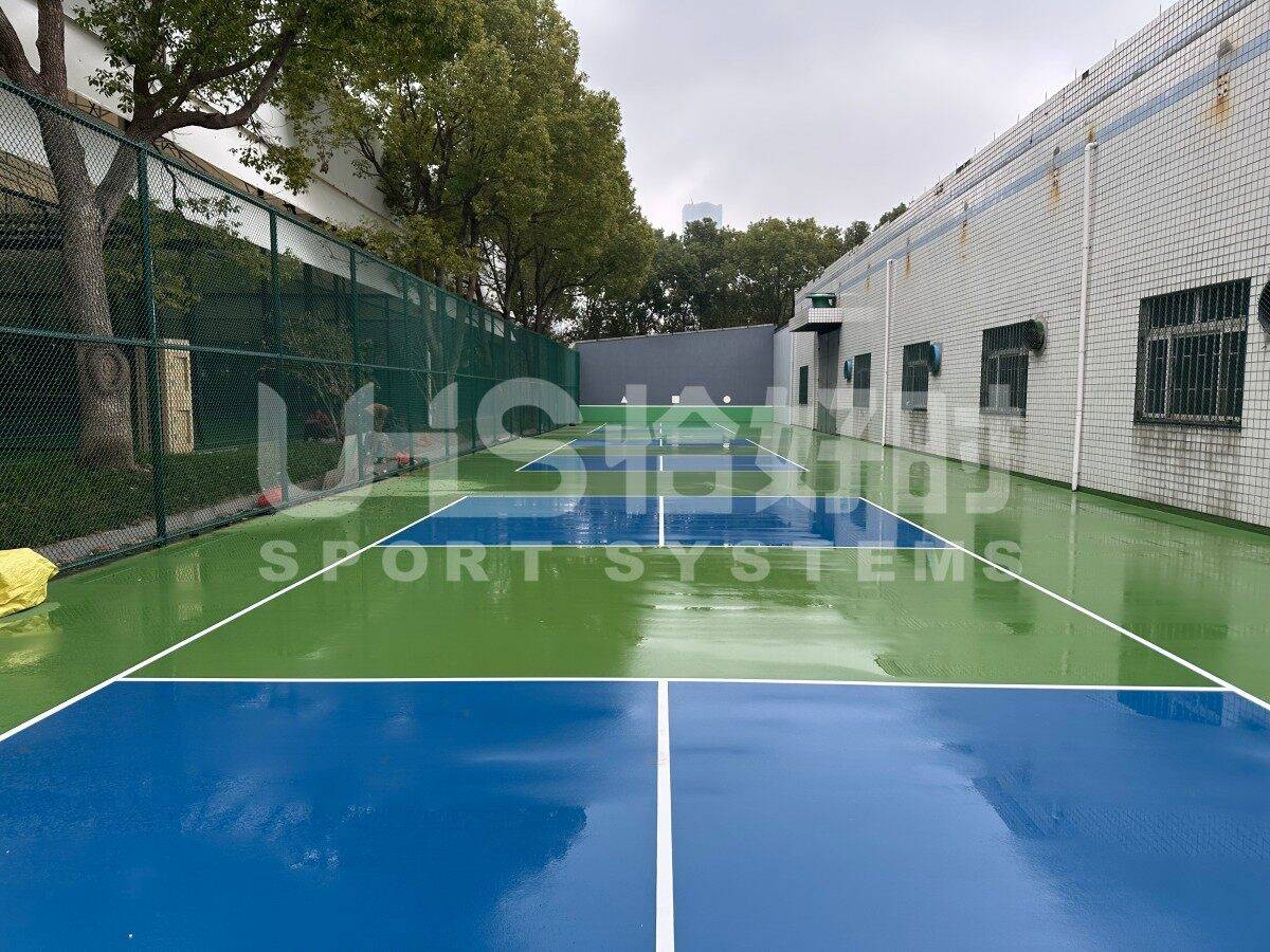

一、抗冲击保障:筑牢运动安全的第一道防线
球场围网在日常使用中,需要时刻抵御高速飞行的球体撞击,甚至防范运动人员的意外碰撞。因此,卓越的抗冲击性能是围网安全的首要指标。
在选材上,应优先选用高强度的PE包塑勾花网。这种网面内层通常采用优质低碳钢丝,丝径(塑后)建议不低于3.8mm,具备极高的断裂强度,能够承受时速80公里以上的球类冲击而不发生断裂。外层的PE(聚乙烯)包塑层赋予了网面良好的柔韧性与弹性,当球员意外撞向围网时,能有效缓冲撞击力,避免硬性反弹或金属割伤风险。
除了网面本身,框架的承重能力同样关键。立柱与横杆应采用Q235低碳钢等优质钢材,确保整体结构在受到强烈冲击时,变形量控制在安全范围内(如≤10cm)。此外,围网的所有边缘与连接处必须进行圆角钝化处理,杜绝尖锐凸起,从源头上规避运动刮伤的安全隐患。

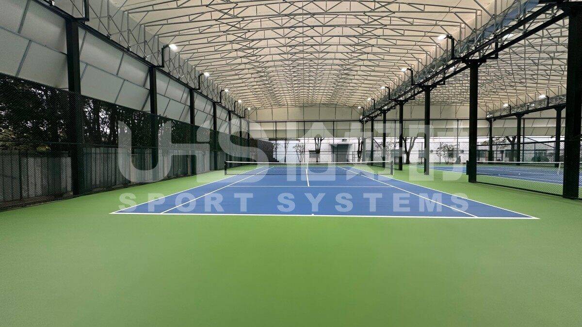

二、防锈蚀保障:应对复杂气候的耐久基石
围网长期暴露在户外,日晒雨淋是常态,防锈蚀能力直接决定了围网的“寿命”。特别是在潮湿多雨或沿海地区,防腐工艺稍有欠缺,围网便会在短时间内锈迹斑斑,甚至腐蚀内部结构导致坍塌。
目前综合性价比最高的防腐方案是“热镀锌基材 + 高密度PE包塑”的双重防护工艺。内层的热镀锌处理能为钢丝提供坚实的底层防锈保护;外层均匀包裹的高密度PE塑料层,吸水率接近0%,能有效隔绝空气、水分以及酸碱物质的侵蚀。优质的PE材料还添加了抗UV(紫外线)成分,即使长期暴晒也不易褪色或粉化开裂。
在验收环节,可以通过简单的“刮蹭测试”来鉴别材质优劣:用硬物刮蹭网丝表面,优质包塑丝仅会留下轻微痕迹,而劣质产品往往会直接露出内部铁丝,甚至出现整块掉皮现象,这类产品坚决不能选用。

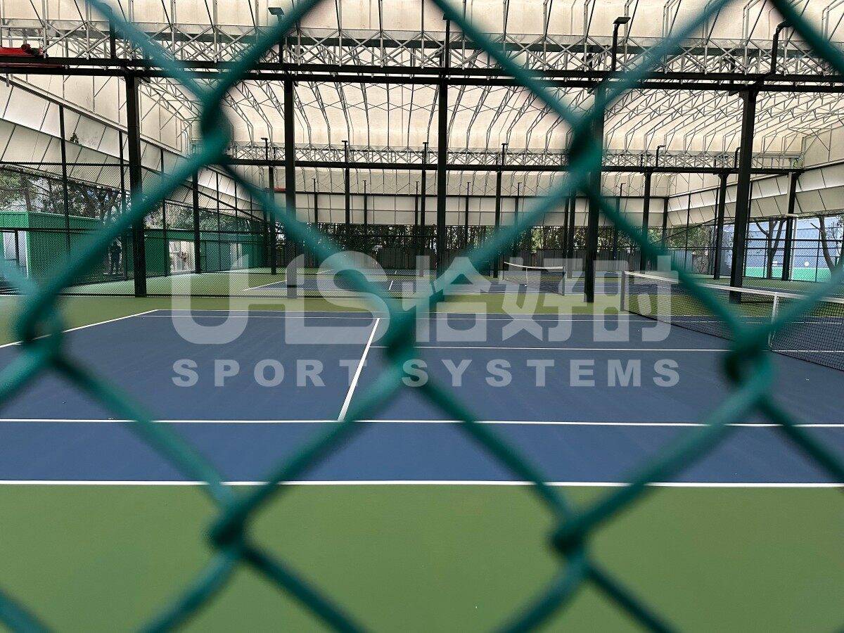

三、规范安装保障:决定整体稳定性的关键细节
再优质的材料,如果安装不规范,也会留下严重的安全隐患。规范的安装工艺是确保围网抗风、抗震、稳固耐用的最后一道关卡。
基础施工是安装的核心。立柱的埋深必须达到地面高度的1/3左右(通常需预埋50-90cm),并浇筑强度不低于C25的混凝土进行固定。如果为了省事缩减埋深,遇到大风天气极易导致围网整体倒伏。
在组装环节,推荐采用模块化的组装式设计,通过套管、铝合金扣件或不锈钢螺栓进行连接,尽量避免现场焊接。焊接点往往是防锈的薄弱环节,容易生锈腐蚀;而组装式连接不仅美观,后期维护更换配件也更加便捷。
挂网时,需使用专用工具将PE包塑网均匀张拉,使网面平整无褶皱,但也要避免过度拉伸导致PE层微裂。围网底部建议离地5-10cm,防止地面积水长期浸泡腐蚀网底。
球场围网的安全防护是一项系统工程。只有在选材时严把抗冲击与防锈蚀的质量关,在施工中严格落实规范化的安装标准,才能真正为运动者提供一个安全、舒适且长久的运动环境。
