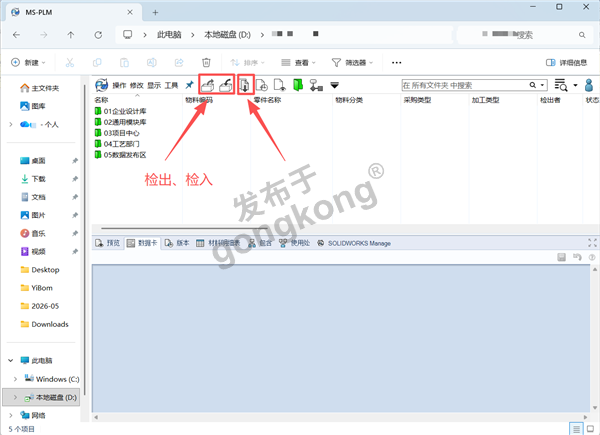

首先,需提前检出所需编辑的文件。在PDM在线状态下,找到需要离线修改的文件,执行检出(Check Out)操作,同时务必勾选获取最新版(Get latest version选项,确保本地缓存的文件是服务器上的最新版本,避免因版本滞后导致后续联机时出现冲突。
其次,对于无需编辑但需要查看的只读文件,也需执行获取最新版本操作,将文件缓存到本地,否则离线后将无法访问这类文件。此外,离线前必须确认网络正常、PDM能正常登录,确保所有需要的文件都已成功缓存至本地,避免因缓存不完整影响离线工作。

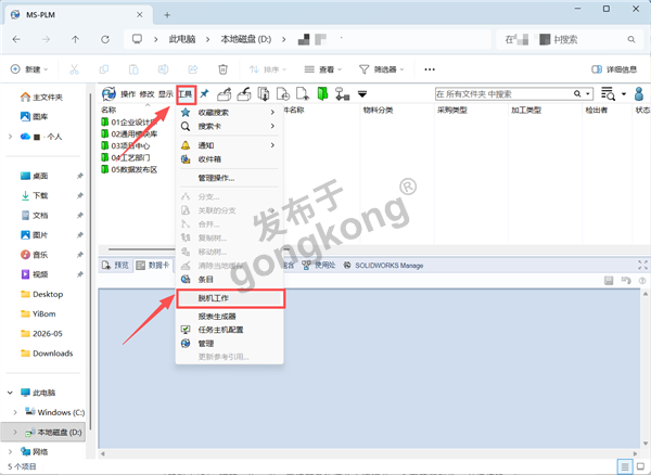

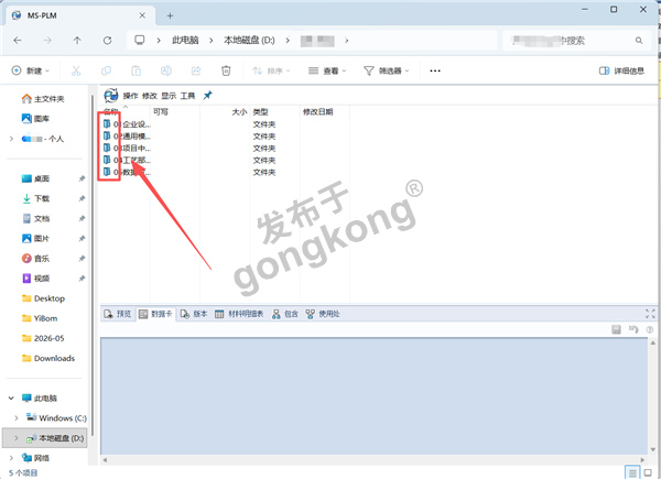

这种方法适用于在线状态下主动切换至离线,步骤如下:第一步,打开SOLIDWORKS PDM文件资源管理器,确保已成功登录PDM库;第二步,在顶部菜单栏中找到“工具(Tools)”选项,点击展开后选择“脱机工作(Work Off-line)”;第三步,系统会弹出提示“库已脱机”,此时资源管理器中的文件夹会变为蓝色,说明已成功进入离线模式,可开始离线工作。

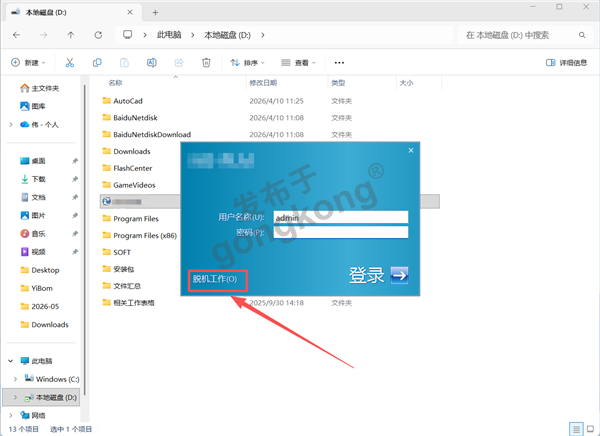

若打开PDM时已确定需要离线工作,可直接在登录界面完成切换:第一步,打开PDM登录界面,无需输入账号密码;第二步,点击登录界面左下角的“Work Offline(脱机工作)按钮;第三步,系统将直接进入离线模式,无需联网验证,方便快捷。

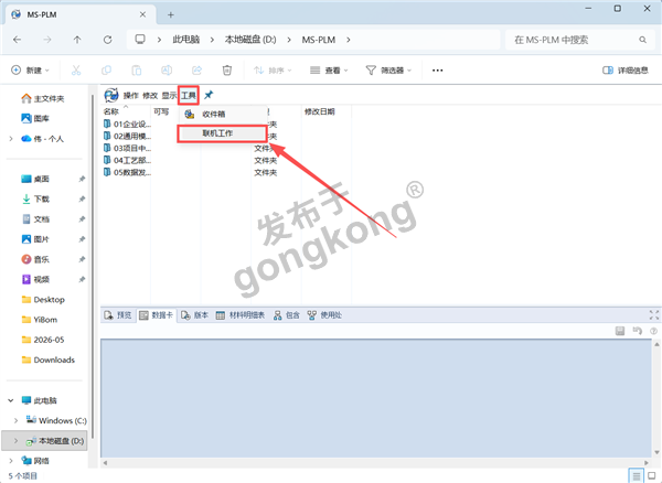

当网络恢复、服务器正常或完成离线工作后,需及时切回在线状态,同步离线期间的修改,避免文件冲突。具体步骤如下:第一步,确保电脑网络或VPN正常,能正常连接PDM服务器;第二步,打开PDM资源管理器,在顶部菜单栏点击工具,选择联机工作(Work On-line;第三步,在弹出的登录界面输入账号密码,完成登录;第四步,登录成功后,资源管理器中文件夹的蓝色标识会消失,说明已恢复在线状态。

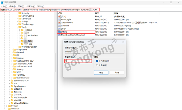

第一步,按下Win+R组合键,在弹出的运行窗口中输入“regedit”,回车打开注册表编辑器;第二步,在注册表中定位到路径:HKEY_CURRENT_USER\Software\SolidWorks\Applications\PDMWorks Enterprise\Vaults\你的库名(“你的库名”需替换为实际使用的PDM库名称);第三步,右键点击该路径下的文件夹,选择“新建→DWORD(32)值”;第四步,将新建的DWORD值命名为“Offline”;第五步,双击“Offline”,将其值设为“1”,点击确定;第六步,重新打开PDM,系统将直接进入离线模式(文件夹变为蓝色)。
若需恢复在线状态,只需将注册表中“Offline”的值改回“0”,或直接删除该键值,重新打开PDM即可正常登录在线。
