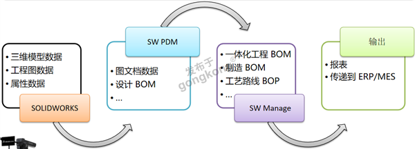

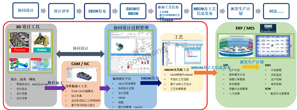

二、集成总体架构
架构选型:PDM 中心化策略
结合制造企业设计驱动业务的核心特性,采用 “PDM 为数据源头,ERP 按需同步的务实架构:
1、数据源头:SOLIDWORKS PDM 作为物料、BOM、图纸数据的唯一权威来源,所有数据变更在 PDM 中完成审批后同步;
2、集成模式:通过标准化接口 + 中间数据缓冲区实现双向通信,既保障数据实时性,又避免系统直接耦合;
3、扩展兼容:预留 PLM 系统接入端口,支持未来企业规模扩大后的架构升级。
