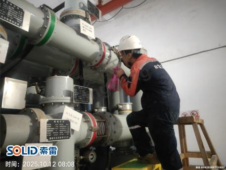

二、漏点定位:气泡水+SF6检漏仪组合法
精确定位漏点是堵漏成功的前提。推荐采用两步法:
●快速扫描:使用SF6气体定性检漏仪,探头距被测面1-2mm缓慢移动,注意避开风影响。
精确定位:在可疑部位涂抹气泡水(肥皂水或专用发泡液),持续产生气泡处即为漏点。
注意事项:检漏仪移动速度过快容易遗漏微小漏点;气泡水检测前必须确保表面无油污。

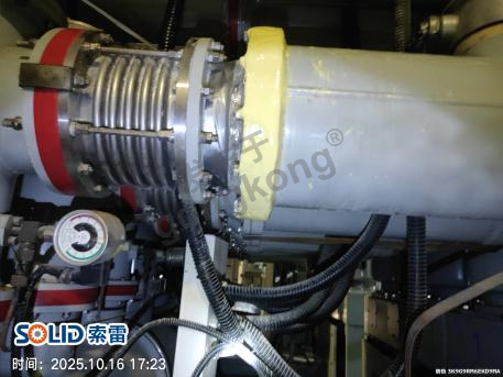

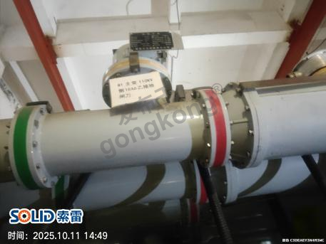

三、索雷碳纳米聚合物材料带压堵漏全流程(附真实案例)

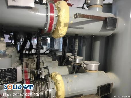

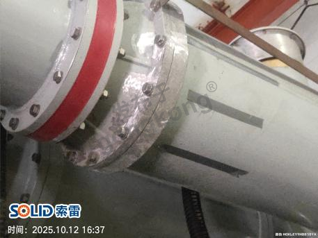

案例背景:莆田圣元环保电力110KV GIS两个法兰盘漏气,压力0.6MPa,法兰盘直径800mm,M12螺栓各14个。施工周期2025年10月10日至23日,使用索雷SD7111C碳纳米聚合物材料16.5组。

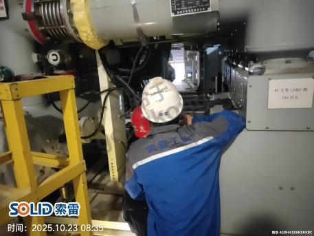

1步:表面预处理(成败的关键)
用角磨机清除法兰盘表面漆层,打磨至粗糙度Ra≥6.3μm
结合缝处用磨片切出浅沟槽(深度约0.5mm),便于材料压入
每个螺栓头部和根部打磨到位,酒精冲洗除油除尘
铝基体特殊处理GIS壳体多为铝合金,与材料粘接力低于钢材,因此必须增加打磨深度和粗糙度。索雷碳纳米聚合物材料针对铝基体进行了配方优化,粘接强度远超普通密封胶。

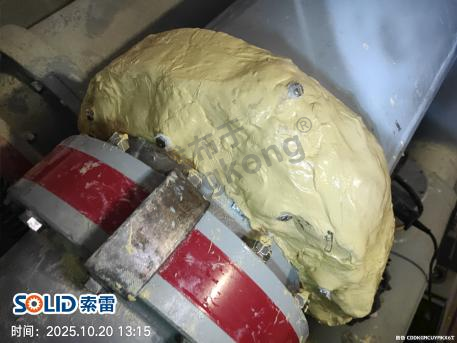

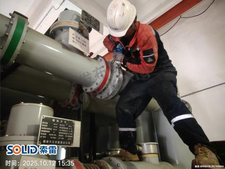

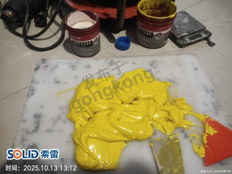

2步:材料调配与首遍涂覆
索雷SD7111C初始状态较稀,需用热风枪交替加热/冷却约20分钟,至半固化状态(不流淌、有粘性)时立即涂覆。涂覆时用力压紧压实,即使有轻微冒泡也无需中断。

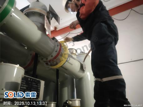

3步:顽固漏点——钻孔引流法
在直磨机上安装旋转锉,沿漏气方向钻孔至基体
气泡水确认漏气方向,砂纸打磨孔周,酒精彻底冲洗并擦干
取半固化索雷材料将引流管粘入孔洞,用力压实,固化后检漏

5步:整体加固与验收
所有漏点封堵后,用索雷SD7111C二次涂覆形成整体保护层,预留4处螺栓不封堵以便日后泄压。最终以气泡水+SF6检漏仪双重确认无泄漏后验收。

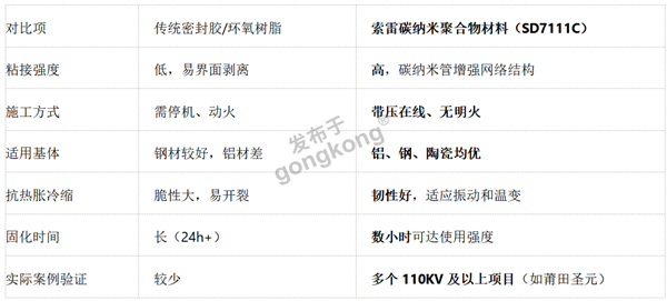

四、为什么索雷碳纳米聚合物材料更适合铝基体GIS堵漏?
引用标准:该工艺符合团体标准 T/CI 107-2023《SF6设备带压封堵技术规范》(工作压强0-1MPa,温度-20℃~55℃)。
