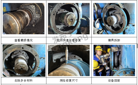

某企业的一台真空泵在生产线中扮演着关键角色,其轴的磨损直接影响了真空泵的运行稳定性和生产效率。为避免高昂的设备更换成本和长时间的停机损失,企业决定采用汉瑞博现场修复技术进行处理。
现场情况描述
设备型号:某品牌大型水环式真空泵。

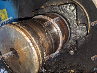

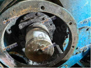

磨损位置:驱动端主轴承位。
磨损程度:经测量,轴承位直径磨损量约为0.15-1.5mm,表面粗糙,存在明显的沟槽和点蚀。
运行状况:设备运行时振动加剧,噪音增大,轴承温度异常升高。
基于真空泵高转速、重载荷及可能存在油污环境的工况,企业最终选用了汉瑞博超聚物碳复合材料解决真空泵轴磨损问题。该材料被誉为“液体金属”,其修复原理并非简单的填补,而是通过材料独特的性能构建新的力学平衡。
● 高强度与高粘结力:材料与金属基体结合强度极高,固化后硬度堪比金属,能有效抵抗轴承运行中的剪切力,确保修复层永不脱落。
● 独特的“退让性”与抗冲击:区别于传统金属的刚性,该材料具备优异的弹性变形能力(即“退让性”),修复后能与轴承内圈实现100%的面接触,极大缓冲了设备运行中的动态载荷和冲击,避免了因应力集中导致的二次磨损。
● 耐腐蚀与耐油性:超聚物碳复合材料能长期抵御油脂、酸碱介质的侵蚀,适应真空泵复杂的工业环境,保证修复层的长效稳定。
● 零收缩率:超聚物碳复合材料在固化过程中几乎没有收缩,确保了修复尺寸的精准性,避免了因收缩导致的配合间隙。
整个修复过程环环相扣,一气呵成。从最初的停机诊断到最终的顺利开机,总耗时仅3.5小时。当真空泵重新启动,监测数据显示设备运行平稳,振动值与噪音均恢复至优良水平,各项参数完全满足生产工艺要求时,现场客户对我司团队的专业技术与高效响应给予了极高的评价。
