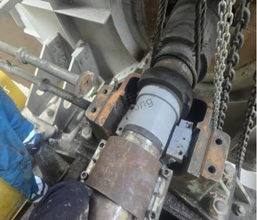

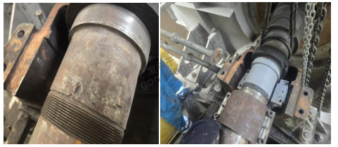

看到上图某企业采用汉瑞博超聚物碳复合材料技术修复风机轴磨损的前后效果对比,大家是不是也感到十分心动?为了让大家更直观地了解这项高效技术,接下来小编就带大家深入拆解,看看汉瑞博技术是如何通过“六步法”完美解决风机轴磨损难题的!

本次修复的案例是一台出现轴承位磨损的风机轴,具体的设备参数与损坏情况如下:
设备参数:轴径ø160mm,后轴肩定位尺寸180mm,配套轴承型号22232。
损坏形式:轴承位存在正常的疲劳磨损,整体磨损量并不大。但在前期拆卸轴承的过程中,由于操作不当导致轴表面被拉伤,形成了几处明显的坑洞。

涂抹材料与安装工装:将调和好的HB1221材料均匀涂抹在轴承位表面,填实坑洞,随后迅速将专用工装安装到位并固定。
材料固化:先进行自然固化,随后配合加热进行二次固化,确保材料达到最佳的物理性能与结合强度。
拆卸工装与轴承装配:待材料完全固化后,拆卸工装并对修复面进行简单处理,去除多余挤出的材料。核实修复尺寸达标后,将轴承加热至指定温度,快速安装到位并锁紧紧固圆螺母,至此修复工作圆满完成。
