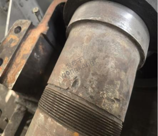

在工业设备的长期运转中,风机轴轴承位的磨损是常见故障之一。近期,某企业一台风机在检修中发现轴承位出现磨损。经现场勘查,该轴轴径为ø160mm,后轴肩定位尺寸为180mm,配套轴承型号为22232。
损坏形式主要表现为正常的疲劳磨损,磨损量整体不大。但在前期拆卸轴承的过程中,由于操作不当导致轴表面被拉伤,形成了若干处明显的坑洞,若不及时处理将严重影响设备的运行精度与寿命。针对这一情况,技术团队采用了汉瑞博超聚物碳复合材料修复技术,成功实施了在线快速修复。
一、 精准勘测与表面预处理
修复工作的第一步是精确掌握磨损数据。技术人员首先使用外径千分尺对轴承位进行了多点精密测量,准确锁定了磨损的程度与具体范围。
随后进入关键的表面预处理阶段。技术人员利用氧气乙炔对磨损表面进行烤油碳化处理,彻底去除表面的油污与杂质。紧接着,使用磨光机对表面进行深度打磨,直至露出金属原色。这一步骤不仅清理了损伤层,更通过增加表面粗糙度,极大地增强了后续修复材料与轴体的粘结力。

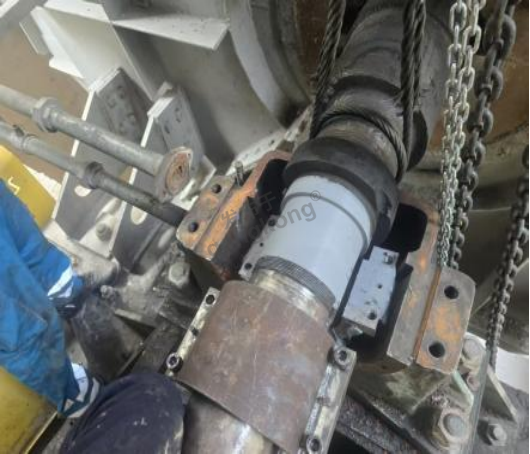

为了确保修复后的尺寸精度,汉瑞博技术团队采用了模具成型法。首先在定制工装的内表面均匀涂抹脱模剂,以便后续拆卸。随后,严格按照比例调和汉瑞博超聚物碳复合材料,将其均匀涂抹在已经处理好的轴磨损表面及坑洞处。
涂抹完毕后,迅速将工装固定到位,并对工装表面进行辅助加热。在恒温环境下,超聚物碳复合材料发生交联反应,迅速固化成型,完美填充了磨损与拉伤的缺陷。
三、 固化拆除与精密验收
待材料完全固化后,技术人员小心拆除了工装,并仔细清理了边缘溢出的多余材料。此时,修复面已经具备了极高的硬度和平整度。汉瑞博技术人员再次使用千分尺对修复后的尺寸进行严格复核,确认各项数据均达到装配要求后,顺利安装轴承,完成了整个修复流程。
