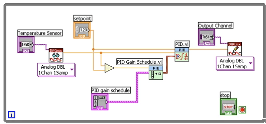

(1)增益调度(Gain Scheduling)
  • 原理:根据系统状态(温度区间、负载、误差大小)分段切换最优 P/I/D 参数。
  • 特点:将非线性系统近似为多段线性模型,每段独立整定。
  • 使用场合:温箱升降温、电机高低速、大行程运动控制等工况变化大的系统。
  • 注意事项
    • 分段边界要平滑,避免参数突变导致抖动。
    • 需提前测试各段最优参数。
    • LabVIEW 中用PID Gain Schedule.vi实现。
