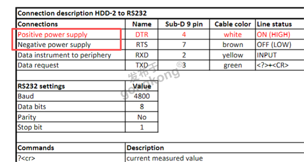

     求助自由口通讯问题!

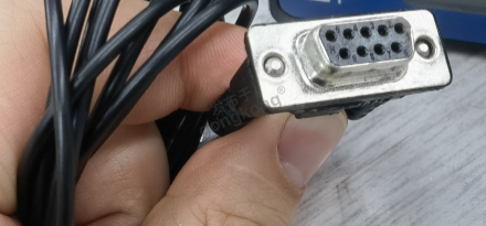

     大家好,我遇到一个用西门子S7-200smart PLC跟外部设备做自由口通讯的问题(使用SB CM01,组态232接口),但是外部设备接线要求跟常规的232接线不同,如图,要求接2 3 4 7管脚(而不是常规235);image.pngimage.png
    这种情况不知道咋接线了,请各位帮忙看看吧,谢谢

上面两个是给你设备供电的引脚positive power supply  电源正    negative power supply电源负  下面2和3还有接地组成232通讯接法
