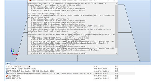

RobotStudio6.08版本使用备份创建工作站报错,无法创建程序,电脑之前还能使用备份创建,之后使用电脑内所有备份去创建都会报错报通讯选项故障
RobotStudio .NET exception:
OptionManager.OptionManagerException: Option "841-1 EtherNet/IP Scanner/Adapter" is not available in any of the license added

如果选项是通过刷机后加的,有些刷机选项方式不同,可能会出现这个问题哦
