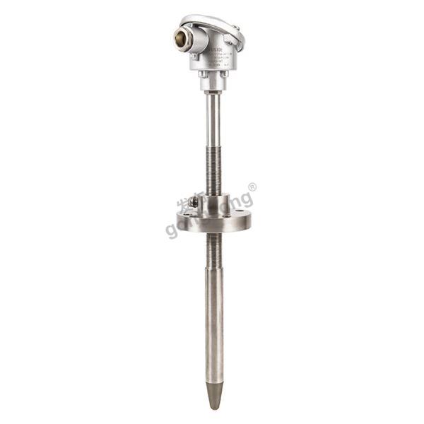

传统一体式耐磨热电偶,其有效耐磨长度固定,属于典型的“消耗品”。弗赛德产品的核心创新在于赋予传感器“再生”能力。其关键结构是一个带外螺纹的空心管杆,前端连接特种耐磨材质(如高铬铸铁)制成的护套管,内藏测温芯体。

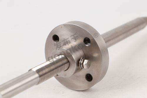

当护套管端部因持续摩擦而磨损后,无需整支更换。维护人员仅需在外部旋转杆体后端,即可通过螺纹传动,平稳地将耐磨护套向前推进一段预设距离,使后方完好的部分递补至测温接触点。这充分利用了护套全长,数倍延长了整体使用寿命。
针对工业现场的持续振动,产品集成了可靠的机械锁紧机构。调节到位后,旋紧特制螺钉即可驱动内部锁紧件与螺纹杆啮合,形成牢固锁定,有效杜绝因振动导致的测温点漂移,确保长期稳定。
