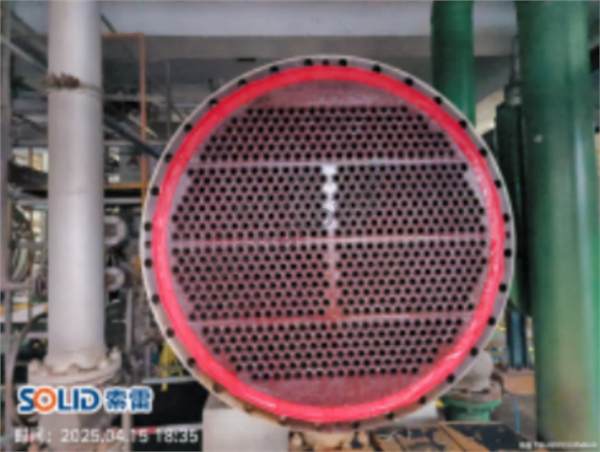

一、为什么补焊治不住管板焊缝腐蚀?
原始焊缝本身存在气孔、夹渣、凹陷,加上运行时冷热交替带来的交变应力,以及循环水中氯离子的电化学腐蚀,让焊缝成了整套设备中最薄弱的环节。补焊的高温会进一步改变金属的金相组织,反而在周围埋下了新的应力腐蚀隐患。
这就是为什么“换热器管板焊缝反复腐蚀漏水”——补焊只能解决一个漏点,无法解决整个管板表面的防护屏障,腐蚀自然会卷土重来。

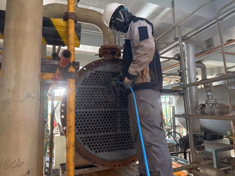

二、索雷碳纳米聚合物材料的新思路
一种从根源上解决问题的方法:给整块管板做一个连续、致密的防腐保护层。索雷碳纳米聚合物材料正是为此而生——它通过化学反应固化,形成无缝的物理屏障,把腐蚀介质彻底隔绝在外。
四个关键指标,直接回答设备管理者最关心的问题:
1. 抗化学腐蚀——可在100℃碱性腐蚀液中长期浸泡,对有机溶剂、稀酸、盐雾、氯离子均有出色的耐受能力。
2. 粘结强度——与不锈钢粘结强度实测达100kg/cm²,与铜的粘结性能远优于国内同类产品,铜管换热器可放心使用。
3. 不动火、不停机——现场喷砂、涂覆、固化、通孔一气呵成。一台直径1800mm的管板,一个工作日就能完工,全程无需动火作业。
4. 全生命周期成本——成本通常只有新设备重置费用的5%~10%,在典型工况下,使用寿命可达8至10年。

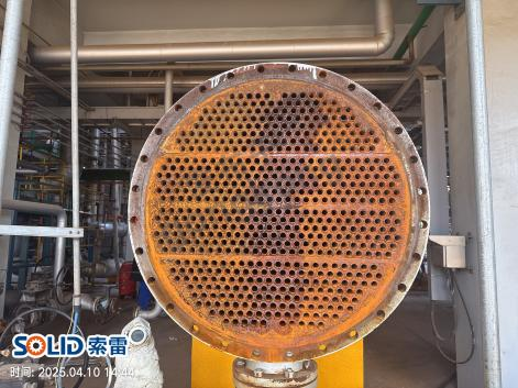

三、真实案例:某大型化工企业氯碱车间四台冷凝器管板防腐
某大型化工企业,氯碱车间的四台卧式冷凝器遭遇了典型的循环水垢下腐蚀:管板表面结垢,垢层下方点蚀,焊缝渗漏,导致管程循环水与壳程R134a介质相互串液。
设备参数:直径1800mm,管程材质Q245R,壳程材质Q345R,压力1.0MPa,管程介质为循环水,设计温度50℃,壳程介质R134a,设计温度150℃。
施工方案:一台一台依次修复,分五批次,历时约两个月(2025年3月底至5月底)。流程:拆卸管板封头→高压水清洗管束→打压试漏并补焊→索雷碳纳米聚合物材料整体防腐。

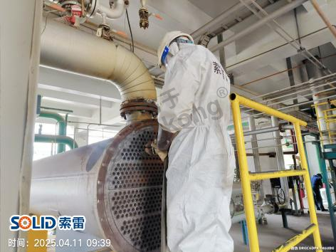

关键技术细节(设备管理者最该关注的操作要点):
●吹水:仪表风压力7公斤,必须将管程内水彻底吹干,否则喷砂时积水会流到另一侧管板导致翻锈。
喷砂:使用8袋沙子,达到Sa3.0级别,露出均匀的金属本色。
底漆:索雷SD8000加20%二甲苯稀释,喷涂两遍,确保密实无遗漏。

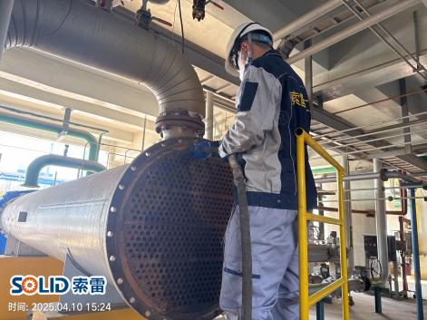

面层:索雷SD8002B加18%二甲苯稀释,共喷涂四遍。核心技巧:先将喷枪调为柱状,逐个喷涂每个管孔内壁(深入孔内10mm以上);再将喷枪调为扇状,整体喷涂管板表面。这样能确保最薄弱的管孔边缘被完整覆盖。
防护与清理:密封面用胶带保护,固化后撕除,残余材料角磨机打磨平整。
喷枪清洗:用完后必须立即用二甲苯清洗(用酒精效果很差)。

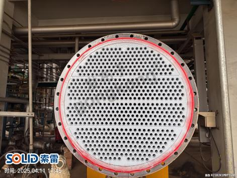

修复结果:管板表面形成厚度≥0.8mm的致密保护层,打压检验一次合格。设备重新投运后运行稳定,未再出现循环水串液。
这不是实验室数据,而是真实氯碱车间、真实垢下腐蚀、真实现场约束下的成功应用。
