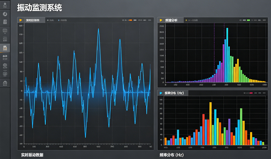

往复式压缩机是流程工业核心动设备,运行环境复杂、激励源多、故障隐蔽性强。传统依靠人工点检、定期维修的模式,无法提前识别振动异常、气阀泄漏、活塞磨损等早期隐患,易引发非计划停机与设备损坏。
为实现设备状态可知、故障可预警、维修可预测,需要一套能在线采集、实时分析、远程查看、历史追溯的监测诊断系统。系统需覆盖振动、位移等关键信号,具备波形分析、频谱分析、趋势分析、超限报警等功能,并支持企业内网数据共享。

实时监测模块
以棒图直观显示振动幅值、位移幅值,划分安全区、报警区、停车区。数值越限时自动变色提示,并启动声音报警,提醒操作人员及时干预。
信号实时分析
  • 时域波形:查看信号瞬时特征,识别冲击、松动等异常。
  • 实时频谱:通过 FFT 变换,定位气阀故障、轴承故障、不平衡等频率特征。
  • 实时趋势:短时间尺度跟踪参数变化,快速判断工况波动。

典型故障诊断应用
气阀故障
阀片磨损、泄漏、弹簧失效时,频谱在特定频段出现明显峰值,时域出现周期性冲击。系统可通过对比基准谱快速判定。
活塞与气缸故障
活塞环磨损、气缸异响会导致振动幅值上升、冲击成分增加,趋势曲线持续爬升,系统提前预警避免拉缸、撞缸。
活塞杆与基础故障
活塞杆弯曲、连接松动会表现为位移波动增大、振动超限,系统实时监测并锁定故障位置。
