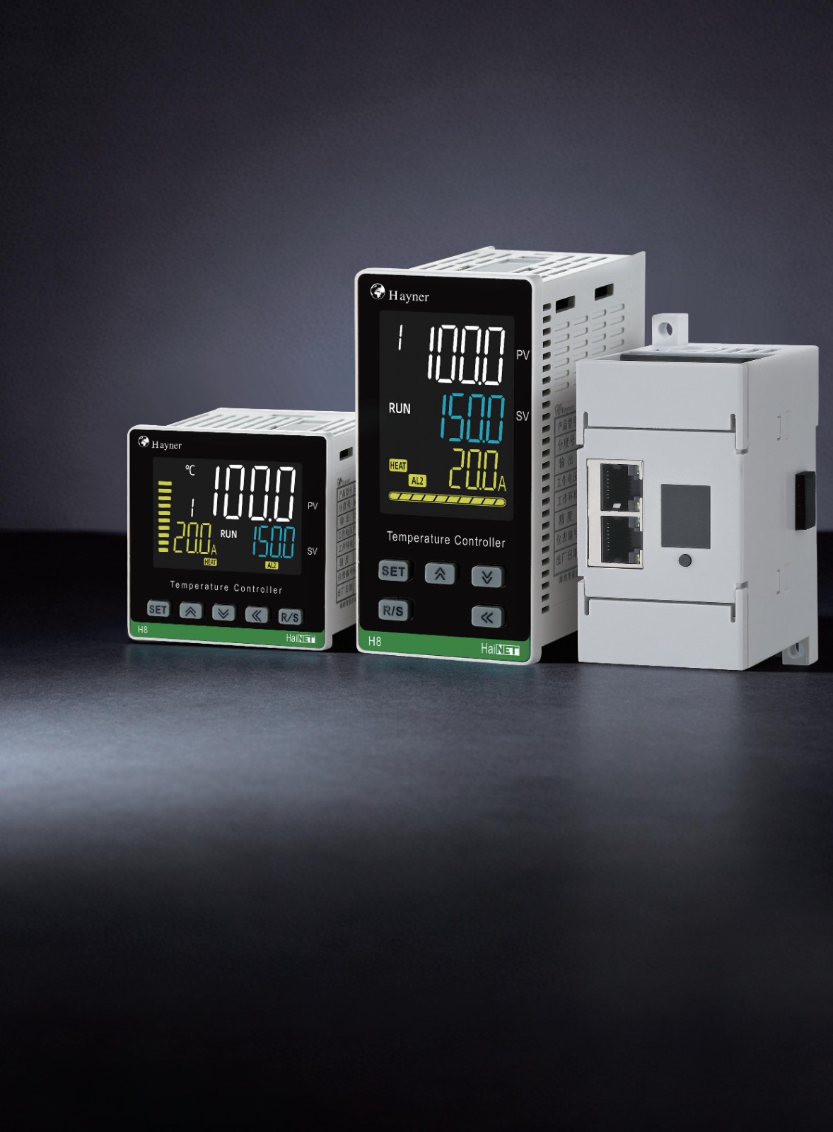

海纳A8/H8系列要解决的,正是这个看似不起眼却消耗大量工程人力的痛点。它的核心思路很朴素:把多个温控器之间的连接方式从"星型"改为"链式",用两根总线把所有节点串起来,像串糖葫芦一样。首节点集成网关,后续节点手拉手级联,新增设备接入链尾即可,系统自动识别并分配地址,无需拨码开关。

那次苏州改造,我们用A8替换了原有的七个独立温控器。柜内布线从四十多根缩减到两根总线,端子排腾出的空间刚好塞进一台新加的变频器。老师傅站在柜门前看了五分钟,说了一句:"早十年有这玩意儿,我能少熬多少夜。"
