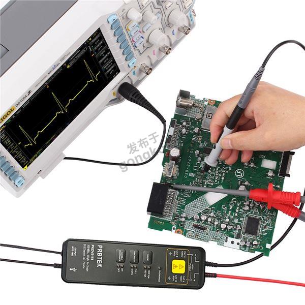

实测干货:用差分探头时,地该怎么接?
对于经常做电路调试、用高压差分探头测量差分信号的工程师来说,地的连接方式直接影响测量结果的准确性和操作安全性,这一点一定要记牢。
首先要明确:差分探头的核心作用,是测量两根差分线之间的电压差,而探头的地夹子,并不是用来参与信号测量的,它的作用是提供安全参考和电势基准。
正确的连接方法其实很简单:将差分探头的正端连接到差分信号的V+,负端连接到差分信号的V−,然后将探头的地夹子,连接到系统的参考地或设备机壳。
这样的连接方式,既能保证我们看到的是真实的差分信号波形,不会出现测量偏差,也能确保操作安全,避免因未接地导致的耐压超标、设备损坏等问题。
