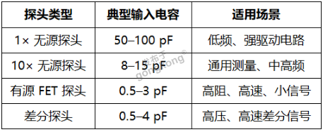

所谓示波器探头输入电容(Cin),是探头接入被测电路时输入端呈现的等效电容,由探头前端结构、补偿电容、电缆电容及示波器自身输入电容共同组成。
其单位为pF(皮法),无源探头通常8–15 pF,有源探头可低至0.5–3 pF。它相当于在被测节点并联一个小电容,形成容性负载,与输入电阻Rin构成探头完整输入阻抗模型。

不同探头输入电容差异显著,追求高频、高阻抗测量,优先选低输入电容探头(如有源探头),可最大程度减少干扰。
