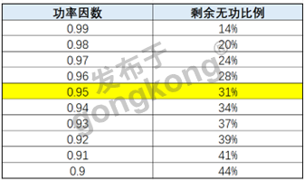

功率因数越高,无功占比越小,线路损耗越低、变压器利用率越高。但不是线性关系,越接近 1,提升越难、成本越高。
二、关键规律:越接近 1,提升成本翻几倍
0.90.99,看似只差0.09,难度天差地别:
0.9→0.95:性价比最高
无功占比从43.6%降到31.2%,下降12.4个百分点,补偿投入少、效果立竿见影,还能直接避开力率罚款。
0.95→0.98:成本明显上升
每提高0.01,需要的补偿容量大幅增加,电容柜投入变多,占地和维护成本上涨。
0.98→0.99:性价比极低
只提升0.01,却要大幅增加补偿设备,还容易出现过补偿,导致电压升高、设备绝缘老化,反而得不偿失。

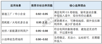

四、不同场景,这样选目标功率因数
绝对不推荐:盲目冲0.99
原因:
  • 补偿设备投资大幅增加
  • 易过补偿、电压超限
  • 电容、电抗器寿命缩短
  • 节能收益远低于投入成本
五、实用挑选原则:记住 3 句话
  1. 以电网要求为底线:多数地区考核标准为0.9,必须达标。
  2. 0.02~0.03余量:避免负荷波动导致功率因数瞬间跳水被罚。
  3. 不盲目追高0.92~0.95是工业用电黄金区间
功率因数不是越高越好,适合自己的才最省钱。普通工厂不用硬冲0.99,把目标定在0.92~0.95,既能稳过电网考核、避免罚款,又能控制补偿成本、让设备长期稳定运行。
