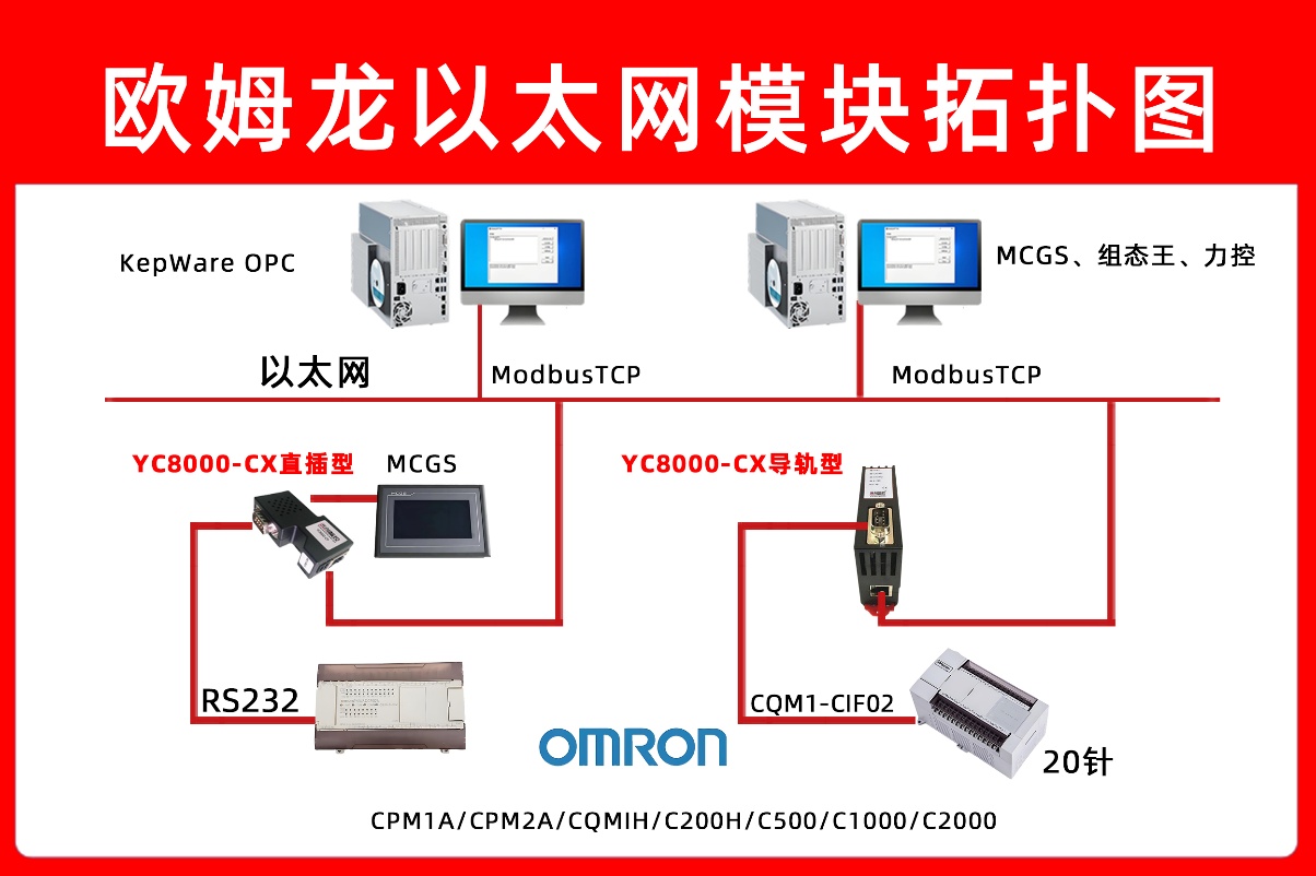

为解决这一痛点,远创智控 YC8000CXD 以太网模块专为端子口型 CPM1A PLC 设计,快速实现以太网升级。

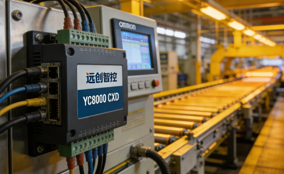

·  YC8000CXD 模块通过端子排线 CPM1A PLC 端子口可靠连接,PLC 直接供电,无需外接电源。
· 用屏蔽超五类网线将模块 RJ45 口接入涂装车间工业交换机,实现与上位机网络互通。
· 威纶触摸屏通讯线接入模块扩展口,完成本地监控链路搭建。
